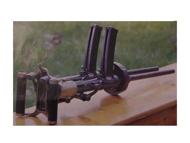

    italia
    2,046
    .....voglio rendere onori al nonno di Marco, la ho appena trovata in un mercatino e ben messa mi sembra!!!!!!!!
    33,71 KB Ciao Savoia1948
    PS
    la foto è di un vecchio articolo sugli arditi, ma Diana Armi mi perdonerà ,è per onorare un amico. se me lo consentono gli amministratori mi riservo di pubblicare una foto sul mab 18.
