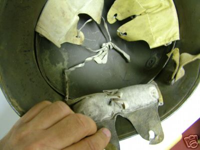

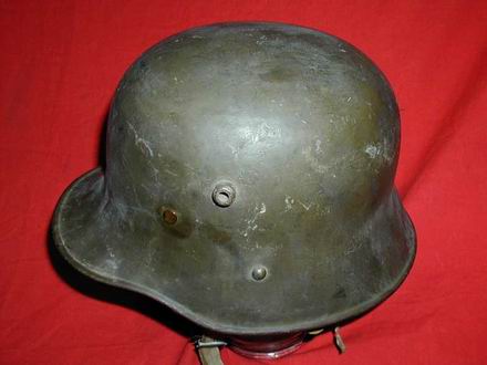

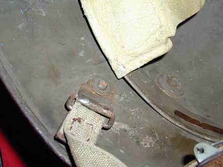

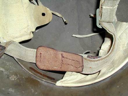

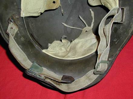

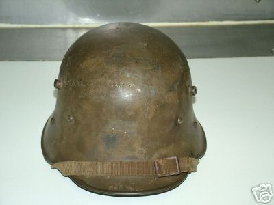

    Cari amici appasionati, per affinarvi a capire la delicata tematica delle imitazioni e dei taroccamenti e quindi aiutarvi prevenire possibili grandi fregature, posto oggi a titolo di esempio un paio di bei M17 A.U. "FALSONI" in vendita su internet a caro prezzo
    il primo:
    24,35 KB
    36,75 KB
    37,79 KB
    31,22 KB
    il secondo:
    15,6 KB
    21,31 KB
    Belli vero ???? [)][]

    Li voglio!!!
    Jul 2005
    771
    Postami in privato che ti dico dove prenderli !!!
    Ah ah ah, che spasso[8D]
    E' molto divertente quando, pur di truffare, si inventano anche gli accessori.
