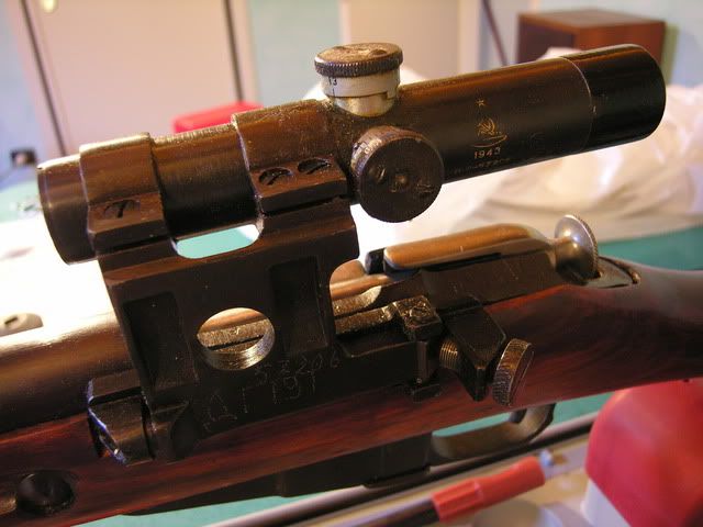

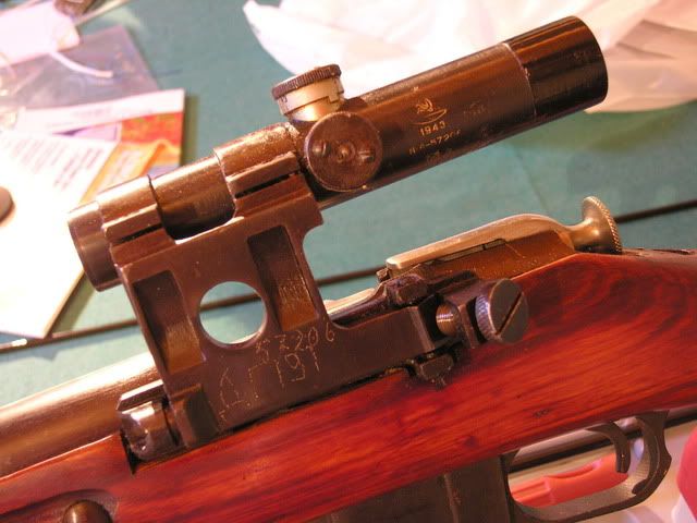

    Premetto che di sniper originali della seconda guerra mondiale non se ne vedono da tempo nelle nostre armerie.
    Nella stragrande maggioranza si trovano copie più o meno bene assemblate.
    Il Mosin Nagant 91/30 è il fucile che più si presta a questo tipo di proposta.
    Gli importatori trovano queste armi a cifre veramente ridicole, ne decuplicano il valore adattandole con attacchi e ottiche, originali o copie facilmente reperibili sul mercato.
    Chi compera questi fucili solitamente crede di fare un buon affare portandosi a casa uno sniper bellico a buon mercato.
    In realtà esistono degli elementi di distinguo tra il fucile sniper e quello più diffuso de fanteria, questi elementi si traducono brevemente in: Maggiore spessore della culatta, marcatura con il CH in prossimità della camera di scoppio, il tratto della camera di scoppio nelle versioni sniper è lavorato e appare liscio mentre nel fucile da truppa si presenta piuttosto grezzo, lateralmente sulla sinistra sempre sulla camera di scoppio appaiono una serie di numeri dei quali non è data spiegazione ma che non sono la matricola del canocchiale.
    Per quello che riguarda l' aggiustaggio dell' ottica nei fucili originali, oltre alle marcature, non appaiono nell' attacco i numeri di matricola del fucile ne impressi, ne riportati a penna elettrica.
    Le ottiche originali di produzione bellica riportano sempre la data di produzione.
    Questi elementi sono solo un accenno delle differenze tra lo siper e il tarocco, potete trovare altri elementi di distinguo sia su pubblicazioni specializzate sia su altri forum dedicati all' argomento.

    Concordo solo sul fatto che I fucili 91/30 sono soggetti spesso alla trasformazione in fucili sniper a causa del loro costo limitato.
    Devo invece contestare alcune dichiarazioni.
    Non mi risulta che le versioni con ottica avessero un maggior spessore della culatta.
    Il marchio CH veniva usato solo in certi Mosin Nagant con PU, non su tutti.
    E' pur vero che i 91/30 del periodo 1942-1943 avevano una lavorazione sommaria, anche chiamata "war finish", a causa del numero elevato di fucili prodotti per le necessità belliche. Tuttavia, anche nelle versioni sniper ritroviamo una finitura sommaria( seppure non come nella versione standard) nel periodo 42-43, mentre nelle armi datate 1944 non vi è differenza. Entrambi sono caratterizzati da una buona/ccellente lavorazione. lo stesso vale per le armi di epoca precedente o successiva.
    I numeri sulla parte sinistra del cannocchiale, ancora, non venivano posti su tutti i fucili, e il loro significato è proprio il numero dell'ottica.
    Il numero di matricola dell'arma veniva apportato sull'attacco del cannocchiale, e, nel periodo post bellico di riarsenalizzazione, proprio a penna elettrica.
    Solo alcune ottiche originali riportano la data intera di produzione ( diverse repliche hanno la stessa caratteristica). Per la maggior parte delle altre ottiche la data di produzione può essere identificata attraverso il numero di serie.

    Salve 183°, per dirti di più dovresti postare delle foto dell ottica e dell ' attacco, anche della maniglia dell' otturatore, culatta ecc...
    Ho rivisto la foto della camera di scoppio, il ch potrebbe esserci, ma non vedo i numeri laterali, quelli che si vedono sono i riferimenti del banco e del canibro.
    Forse i numeri sono stati cancellati, ma questo sarebbe indice di rimaneggiamento e ribrunitura del fucile.
