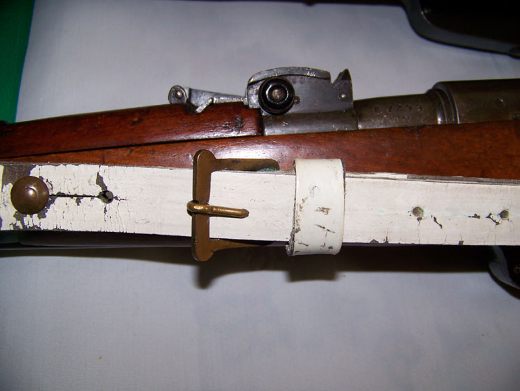

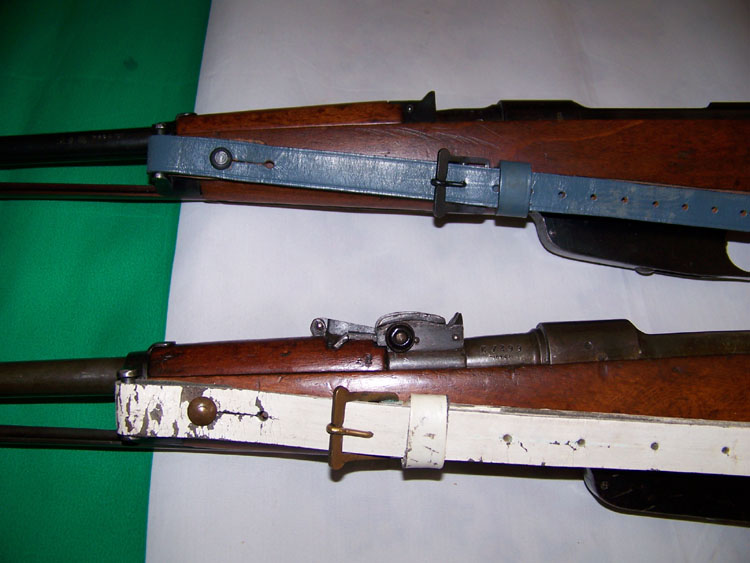

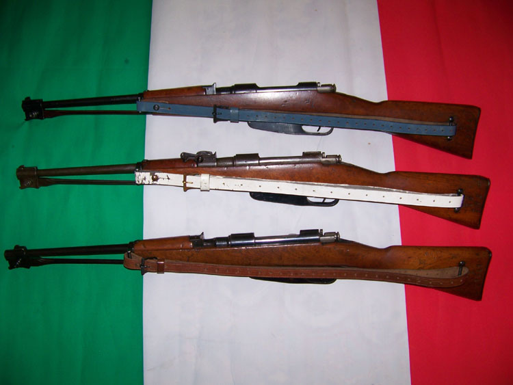

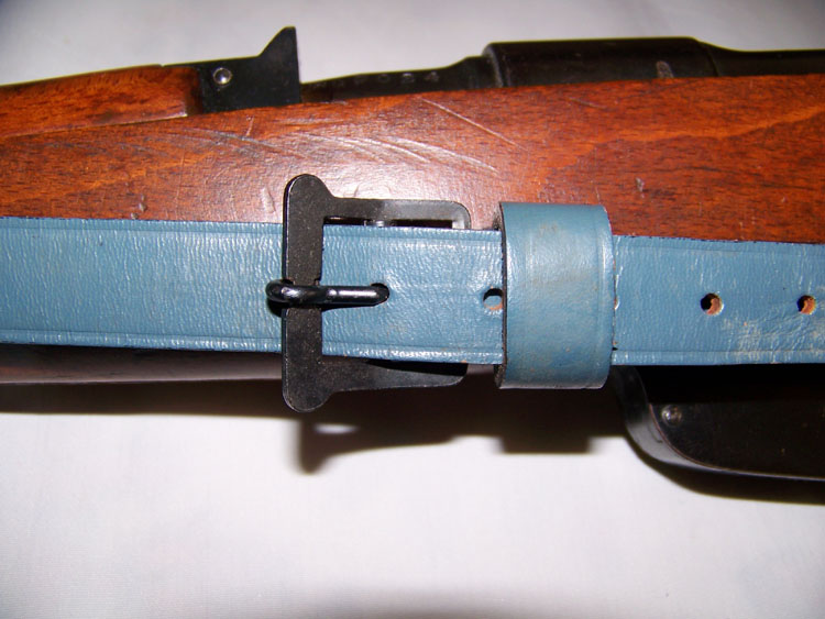

    Salve a tutti, le mie ricerche hanno avuto buon esito: infatti un caro amico mi ha donato una cinghia biaccata per moschetto cavalleria, quella per i carabinieri per intenderci, e poi ho acquistato una di quelle azzurre per la Regia Aeronautica o almeno credo sia una di quelle.
    Eccole montate sui moschetti, assieme a quella in cuoio marrone con ardiglione in ferro
    61,99 KB
    ed ecco i dettagli; debbo dire che non ero molto entusiasta di quella azzurra ma quando l'ho ricevuta mi sono reso conto che è molto bella, il colore effettivo è un grigio azzurro mentre a causa del flash nelle foto sembra azzurro cielo
    74,96 KB
    ancora i dettagli delle cinghie.
    66,96 KB
    85,7 KB.
    Cordialità a tutti. Carcano

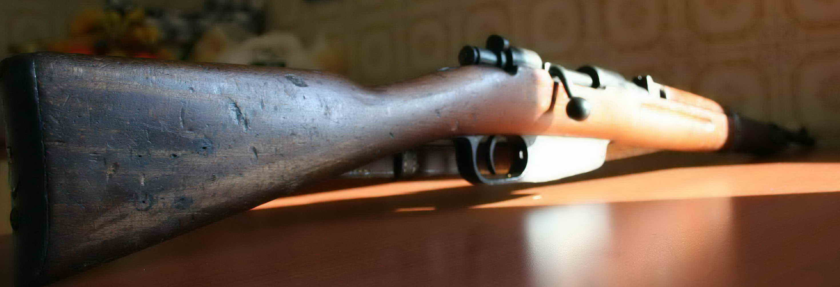

    Finalmente la mia prima ex ordinanza!
    Cosa ne pensate ho fatto una buona scelta?
    Vi chiedo scusa fin d`ora, ma avrei bisogno di una gran quantità* di consigli.
    Innanzi tutto vorrei procedere ad una accurata pulizia in quanto l`arma è stata ingrassata praticamente in ogni punto, basta impugnarla per sporcarsi le mani.
    Come devo procedere per lo smontaggio / rimontaggio?
    Quali sono i migliori solventi per un`accurata sgrassatura?
    Quali sono i punti che devono essere lubrificati e quali assolutamente no?
    Per pulire / restaurare l`affusto posso usare i normali prodotti che si trovano in commercio o esistono appositi prodotti?
    Esistono pubblicazioni da dove posso identificare i vari punzoni presenti sul fucile?
    Qualsiasi aiuto / consiglio è ben accetto!
    Grazie ed un saluto a tutti
    Luca
    128,52*KB
