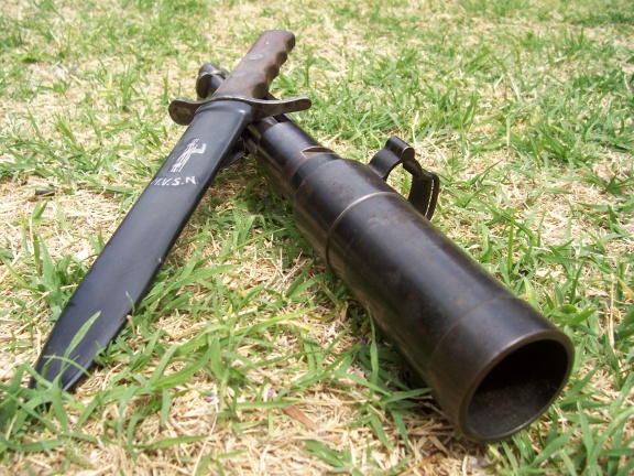

    tromboncino lanciagranate per il '91
    Ciao Signori,
    Here is something I picked up some years ago. Since it goes with the Carcano, I thought it would be ok to post it here. I hope you are all well.
    Best to you all, Arditi[]
    Ciao Signori,
    Qui è qualcosa che ho raccolto alcuni anni fa. Dal momento che va con il Carcano, ho pensato che sarebbe ok per postare qui. Spero che tutti voi siete bene.
    Meglio per voi tutti, Arditi []
