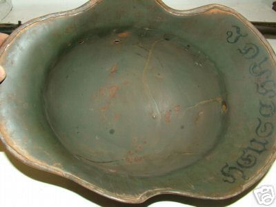

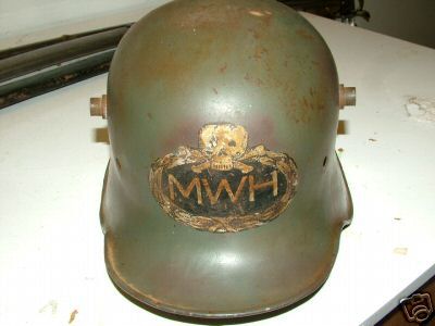

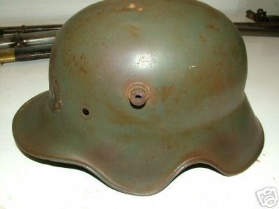

    Mi diresti qualcosa su questo:

    Salve ragazzi! Lelmo in asta è quantomeno rimontato, ma l'interno è una copia recentissima, sempre con questi cuoi neri per i cerchi, il cuoio per gli m.16 era sempre naturale, se le patelle bianche poi avessero la pretesa di essere originali non dovrebbero starci su un cerchio in cuoio ma su uno in ferro, idem dicasi se fossero nocciola chiaro, alcune (poco comuni però) se ne sono viste sui cerchi in ferro, sui cerchi in cuoi erano tutte nel solito marrone scuro di varia qualità* o concia.
    Anche la forma delle patelle e la loro morbidezza non torna.
    Quanto al fregio senza foto ravvicinate non si può dire molto di più a sensazione però sembra realizzato a mascherina, cosa che non mi piace, perchè i bordi sono netti e precisi.
    L'elmo ostato da Marco meriterebbe un esame accurato, non sappiamo il fabbricante, la taglia è una 64 e ci può anche stare, il fregio sembra essere a ddecal tanto è preciso però a capirlo da foto così lontane, il colore è piuttosto brillante e di un verde un po troppo carico ma potrebbe essere l'effetto del flash sulla superficie oleata, la foto dell' interno sembra dare al colore una tonalità* più veritiera.
    I punti critici che esaminerei (se si trattasse effettivamente d un vero falde tagliate) sono l'assidazione intorno ai cornetti e le strane macchie di ruggine ai lati del teschio, potrebbe trattarsi di un semplice viraggio del colore o an' un' alonatura di ruggine dovuta al sottile film di vernice tipica degli esemplari del 18, infatti tale problema si riscontra in vari punti della superfice.

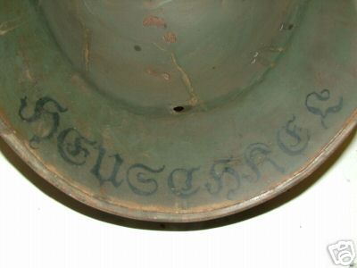

    Ne hai visti molti con la scritta MWH?

    Caro Marco,
    E' la prima volta che vedo il simbolo del Freikorp "Minenwerfer Sturmdetachment Heuschkel" su un elmetto: quello rappresentato e' il loro distintivo metallico.
    Devo ammettere che questo non mi convince molto, ma va' detto che la foto e' troppo lontana per poter dare un giudizio quantomeno decente.
    Per contro la scritta in gotico sul retro non mi dispiace,anzi: ce anche da dire che solo un coglione potrebbe rovinare un Cut Out falsificandolo, ma sai, nei tempi in cui si pongono false decal SS su elmi originali DD polizei per farli diventare SS DD, bhe' non ce' nulla di cui stupirsi.
    Se l'elmo e' originale ha un valora molto elevato, pertanto da chi e a quanto vende puoi capire se non tutto sicuramente molto su questo elmetto.

    Salve ragazzi
    dunque: giustissime e scientifiche le osservazioni di Lafitte sul Freikorps Hacketau.
    Il teschio sembrerebbe proprio fatto a mascherina mentre gli originali erano con fregiatura fatta a mano.
    Per l'interno ritengo che valgano le stesse considerazioni che si espressero per l'interno del M. 16 mimetico postato in questo topic: http://www.milistory.net/forumtopic.asp?TOPIC_ID=1116.
    Il cavalleria o "ear cut out" che di si voglia, pur in tintura originale non è un bellico WW1, è sicuramente un post 18 quantomeno per la formatura delle prese d'aria laterali effettuate su un tradizionale M. 18.
    Ciao []
