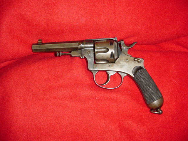

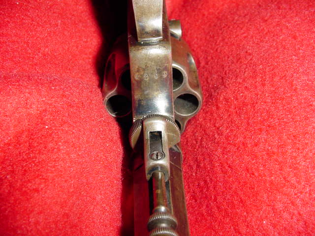

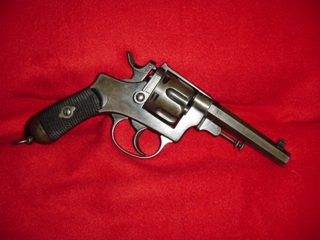

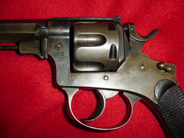

    ...per riprendere il concetto filosofico di Valzi della serie famolo stano, vi posto questa mia 89 che ha delle particolarità* oltre alla sicura abadie:
    . assenza della sicura al cane;
    . presenza del solo logo Savoia e la scritta Brescia;
    . numero di matricola imposto al di sotto, ma ben visibile, dell'asta di espulsione;
    . Condizioni di rifinitura a dir poco eccezzionali .
    dovrebbe essere anni 90
    Comunque ve la posto date un giudizio Ciao alla prossima Savoia1948

    Alcune altre info: la bodeo 89 senza ponticello è denominata tipo "A" - l'assenza del sistema abadie e della sicura esterna era effettivamente prerogativa del solo primo anno di produzione, si introdussero subito dopo le conosciute migliorie concernenti la sicurezza - le sigle BM in ovale sono le iniziali dell'ispettore militare distaccato alla produzione - ad aumentare la confusione nel mondo delle bodeo di inizio secolo ci mette lo zampino anche le produzioni private degli artigiani armaioli, infatti era buona norma (per non dire consigliato) per l'ufficiale di censo acquistare privatamente la pistola. A tale proposito, note sono le pubblicità* sui quotidiani dell'epoca dove si publicizzavano le bodeo da acquistare in armeria (se ne trovo una questi giorni ve la posto). Ho avuto modo di visionarne un paio di queste che si distinguono per le belle bruniture, assenza di marchi, soluzioni meccaniche raffinate quale la presenza del grano di percussione al posto della percussione diretta del cane ed altre piccole differenze che adesso non ricordo bene.
