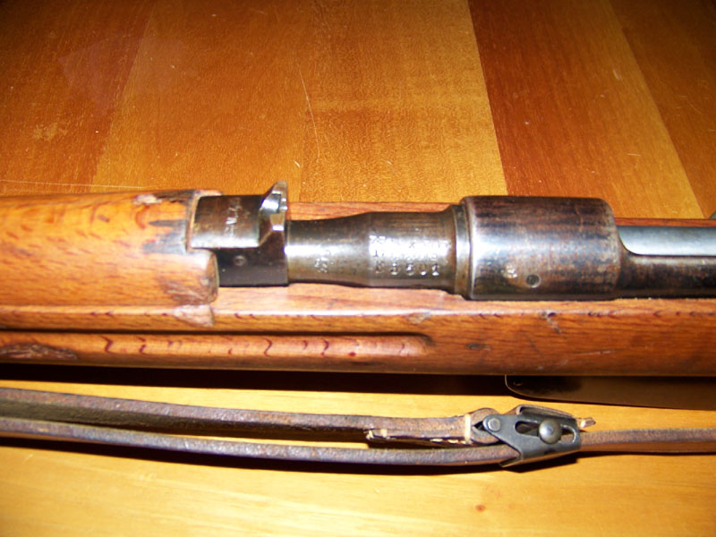

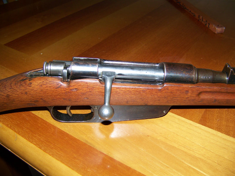

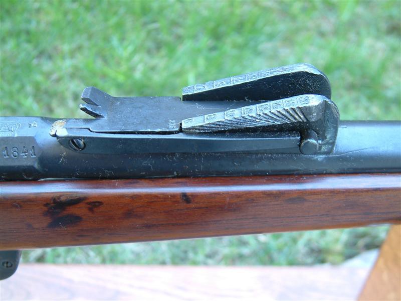

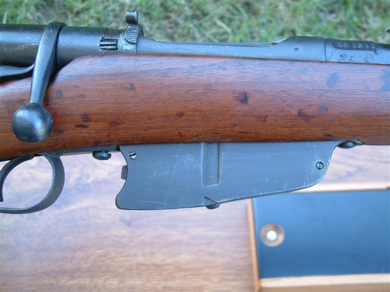

    Mi meraviglio che il nostro appassionato collezionista di Carcano nel consentirci di rimirare il suo splendido pezzo d del '99 non abbia speso una parola sulla scritta TUBATA che compare sulla camera di cartuccia insiene al nome dell'importatore Tedesco.
    TUBATA era la scritta che si apponeva sui fucili che con la canna consunta venivano sottoposti alla alesatura della canna originale ed alla successiva forzatura di una nuova anima rigata .......
    Per quanto ai punzoni che attesterebbero una sorta di "monomatricolarietà*" dell' arma : perchè collaudati dalla stesso ispettore .... non mi risulta che, come per gli S.R svizzeri o i Carl Gustaf Svedesi dove era previsto che l'ispettore punzonasse i pezzi ed esiste memoria di ciascun punzone per ogni ispettore ,succedesse qualche cosa di analogo in Italia . E quindi verosimile che si tratti di sub committenti ai quali nel corso dei circa 50 anni di produzione venivano commissionate le singole componenti ....

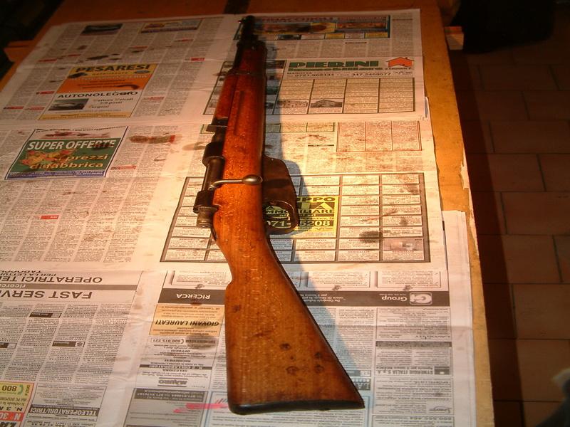

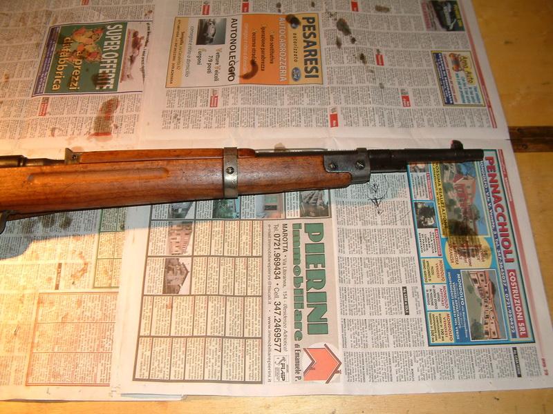

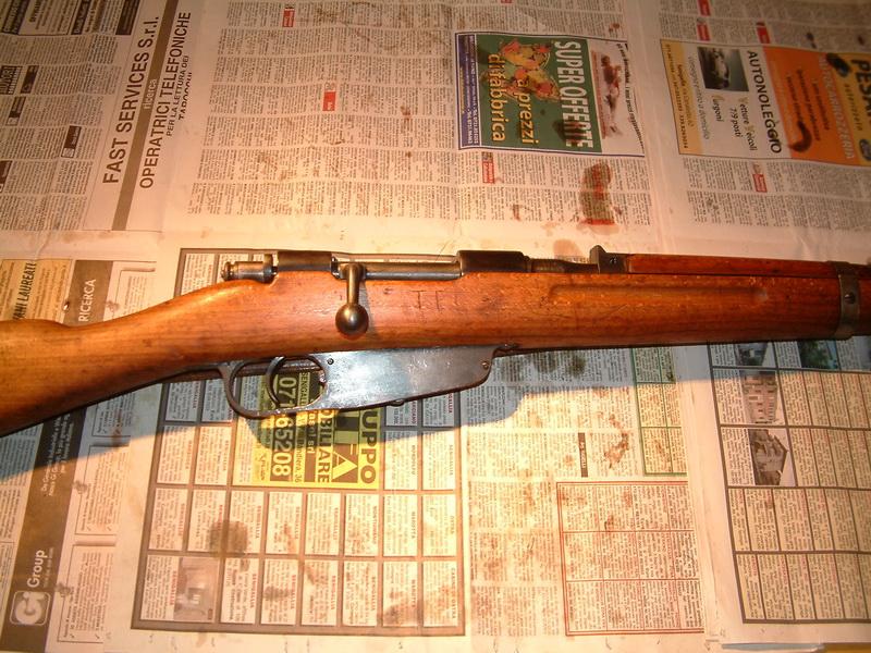

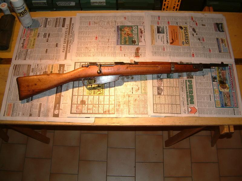

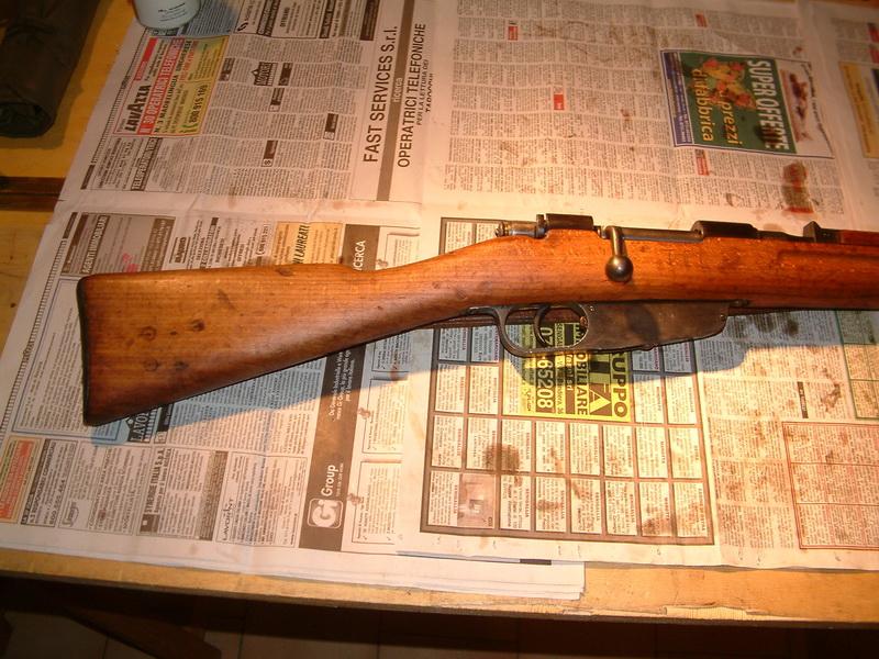

    Negli anni venti negli arsenali vi erano un gran numero di fucili 91 con la parte terminale della canna molto consunta. Fu pensato di accorciarla e con poche modifiche ottennero un simpatico moschettino TS: il 91/24. Eccone un esemplare della mia collezione:
    lato sinistro
    47,67 KB
    e lato destro
    44,15 KB
    Poichè la gittata cambiava a causa della diminuzione di canna, cambiarono l'alzo lasciando inalterata la tacca di mira fissa da battaglia, esatta a trecento metri
    89,9 KB
    In alcuni moschetti venne modificata la cassa mentre per alcuni venne rifatta ex novo, il mio è uno di questi ultimi come dimostra la mancanza dello spessore che veniva interposto tra cassa e volata per compensare il differente spessore della canna
    76,32 KB
    la cassa con il suo timbro, quì purtroppo poco leggibile
    124,8 KB
    e fu così che un fucile 91 costruito dall'arsenale di Terni nel 1918, dopo aver combattuto sino ad avere la canna parzialmente consunta, si trovò nuovamente efficiente e pronto per essere reimpiegato in servizio

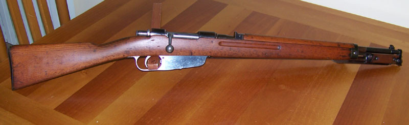

    Nel 1928 fu introdotto in servizio un nuovo moschetto TS denominato, appunto, 91/28. E' il primo Carcano a riportare l'era fascista. Non sono assolutamente comuni, è raro trovarne nelle armerie ed ancor più raro è trovare quelli con installato il tromboncino lancia granate. Io sono ancora alla ricerca di un bell'esemplare per arricchire la mia collezione.
    Nel 1936, presumo con una intensificazione della produzione per far fronte alle esigenze belliche della Guerra d'Africa, sulla produzione dei moschetti vennero introdotte delle semplificazioni costruttive. Spariscono le faccette e la parte iniziale della canna diviene troncononica.
    Ecco il mio moschetto 91 cavalleria in 6,5, costruito dall'Arsenale di terni nel 1936 e poi riarsenalizzato sempre a Terni nel 1961, in versione da "Carabiniere ciclista" con cinghia bianca ad ardiglione in ottone, quindi primissimo tipo
