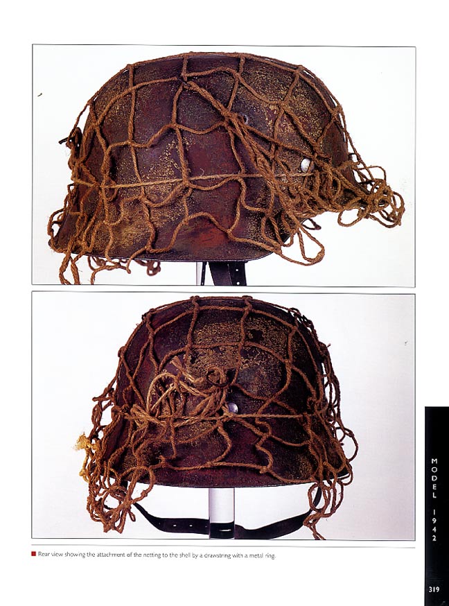

    ho trovato una pagina del primo libro in internat la posto cosi mi dite le vostre impressioni, le mie le dico dopo

    Ho il libro in mano e sto guardando la foto,quello che balza all'occhio subito sono i rivetti completamente consumati.Rimontato?
    Altro faccio fatica a notare date le mie scarse conoscenze....forse,ma dico forse anche i gancetti della retina sono anomali,ma è ne ho avuta solo una in mano,per cui mi viene difficile dare un parere.
    Che ne pensi?

    a mio giudizio e come giustamente hai detto tu l'inteno è palesemente rimesso (i rivetti solo lucidi di magazzino, ma i modelli 42 non montano mica rivetti in ottone ma in ferro e qui di ruggine non se ne vede nemmeno un grammo) la rete è troppo posticcia e volatile per essere d'epoca, poi mi lascia perplesso anche il mimetismo, l'usura mi sembra anomala ed in alcuni punti artificiale

    Siceramente vorrei averlo tra le mani.
    I camo sono un campo adavvero minato,e non mi va di esprimere pareri sul mimetismo xchè proprio non ne sono in grado.
    Sulla retina vale il discorso fatto per il camo...ma i rivetti possono far sorgere qualche dubbio.Peccato non ci sia una foto dell'interno,per comparare.
    Cmq,un minimo di mimetismo è rimasto anche sui rivetti,ma poco poco,davvero poco...non so,non sono in grado di dare responsi,mi astengo ed aspetto pareri più autorevoli del mio.
