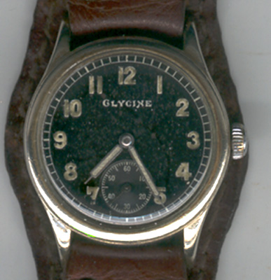

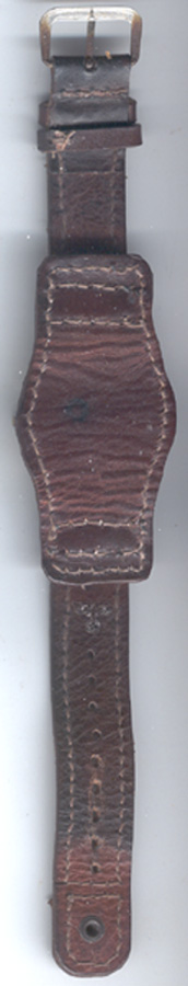

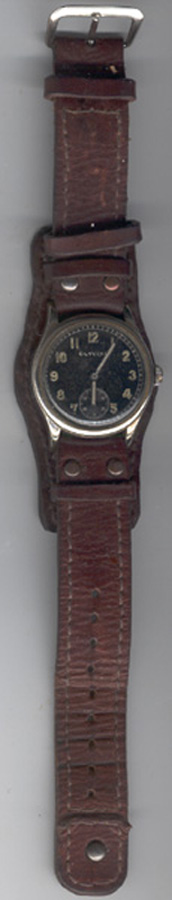

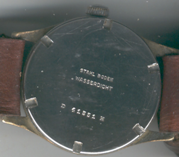

    Mi sono fatto prestare qualche orologio dall'amico vero appassionato di questi oggetti oltre che di bussole.
    Gli altri due sono inglesi tra cui anche un Rolex, li posterò più tardi al loro posto.
    Questo che posto mi piace molto e temo che lo acquisterò forse dopo che mi avrà* fatto vedere quelli della marina.
    <font color="red">ATTENZIONE</font id="red"> lui dichiara apertamente ed esplicitamente che alcuni cinturini li fa lui con il Waffenamt impresso nel cuoio come in questo che posto.
    Sono graditi pareri.

    Ciao, Cocis,
    Scusami, ma leggo solo ora il tuo intervento: mi era sfuggito.
    Bello 'sto orologio. Non rarissimo, però: è tra i più comuni e monta la meccanica più comune in assoluto: la AS1130, tanto diffusa in questo orologi che veniva chiamata Wehrmachtwerk...
    Prodotta, tra l'altro in milioni di pezzi, prima, durante e dopo la guerra...
    Considera che la AS fu incorporata dalla ETA che è la mamma degli Swatch...
    Poi, io, sono molto affezionato al Glycine: è il mio primo orologio DH, acquistato nel 1998, proveniente dalla Linea Gotica e appartenente proprio al lotto dal quale provienne questo... Lo pagai uno sproposito, ma all'epoca non sapevo che era troppo.
    La corona di carica... forse è fuori standard...
    Non è un grande difetto: sono rari con quella originale.
    Cmq se vuoi acquistare questo tipo di orologi, mandami MP quando vuoi, magari con foto: ti dico se vale la pena acquistare e se ti trattano bene.
    Interessante vedere quello KM.
    Vale per tutti voi, è ovvio.
