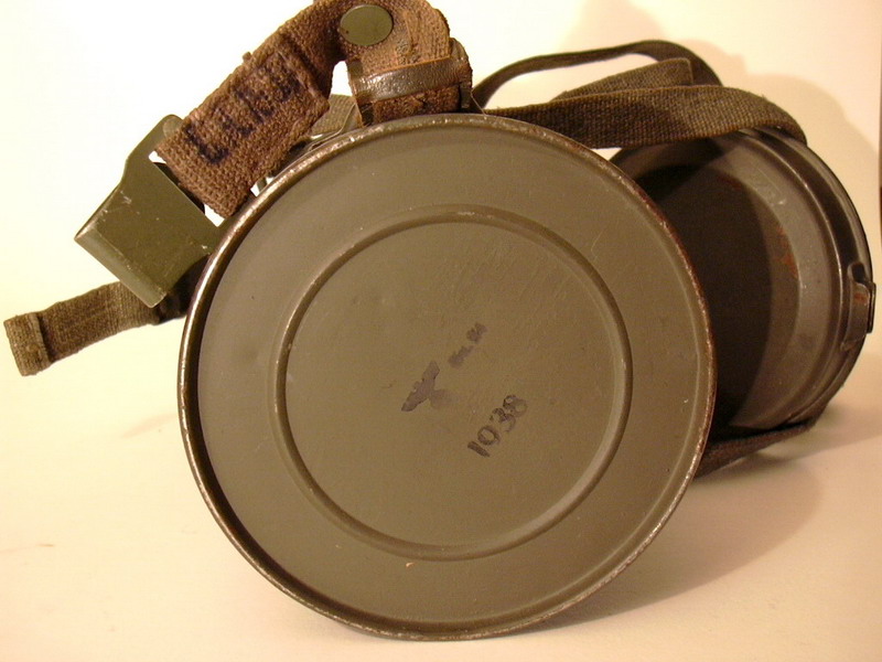

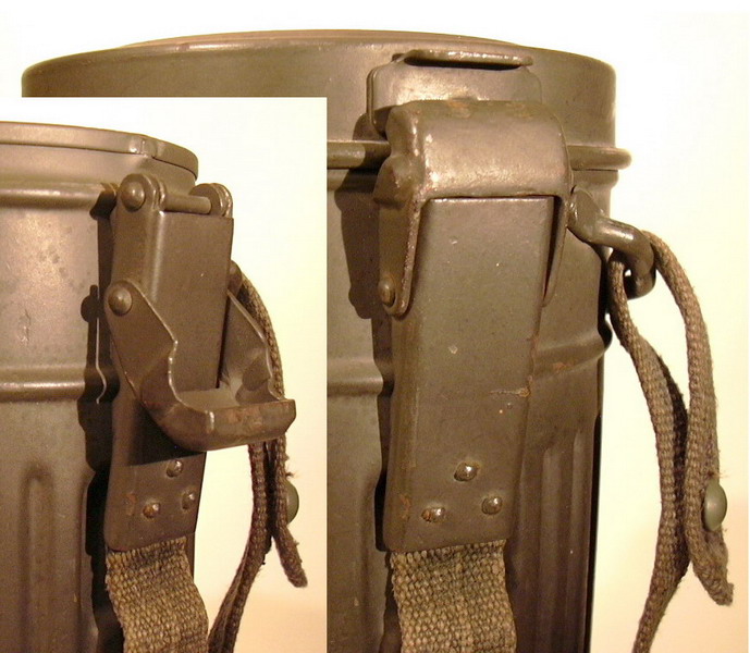

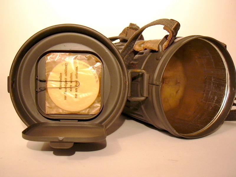

    Tra l'altro,avete notato com'è il sistema di chiusura su questo tipo di contenitore?

    >Del modello alto,e parlo solo di tubi,ce ne dovrebbero essere 3,di basso uno,giusto?
    al contrario, uno solo alto, con o senza la D sotto e tre bassi di cui:
    1- basso con tappo alto, passantino centrale e apertura a scatto
    2- basso con tappo basso e apertura a leva come questo del topic
    3- basso con tappo basso con apertura a molla (come quelli lunghi)

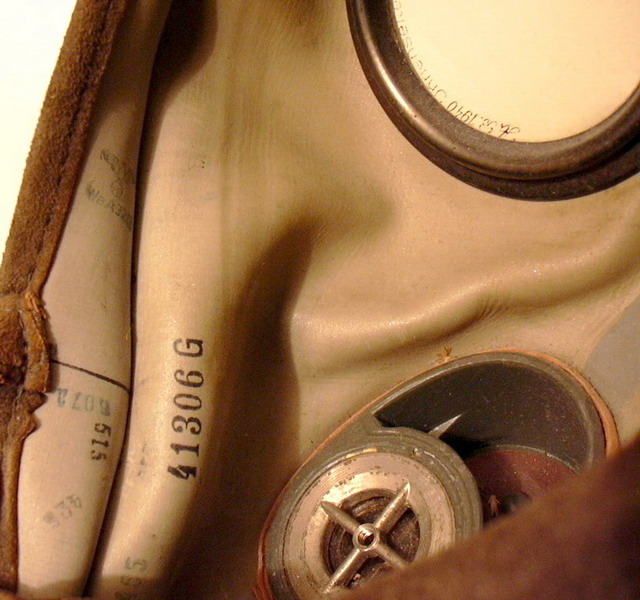

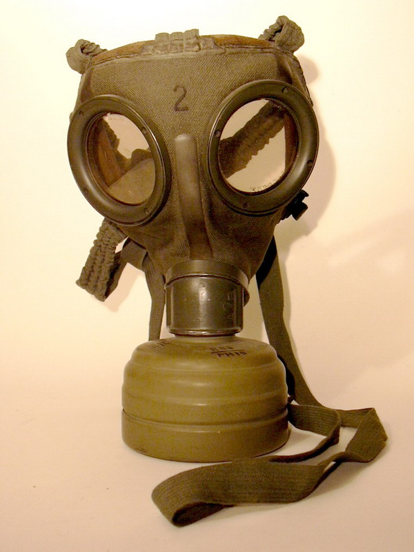

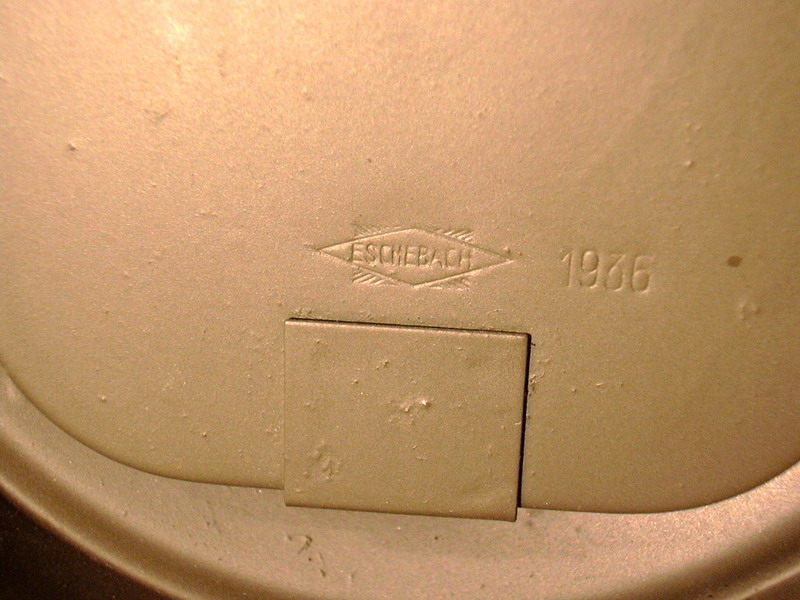

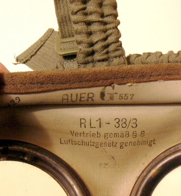

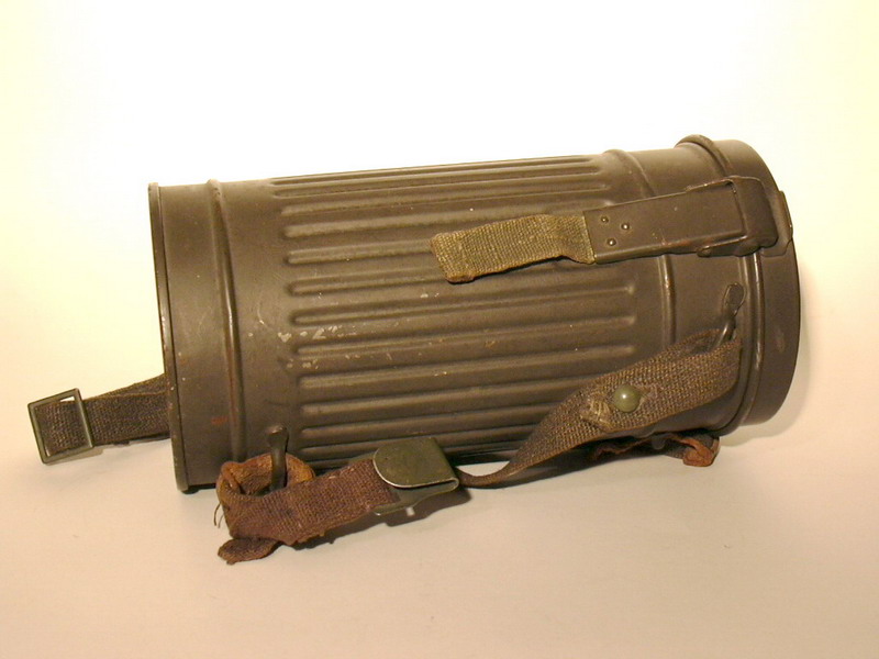

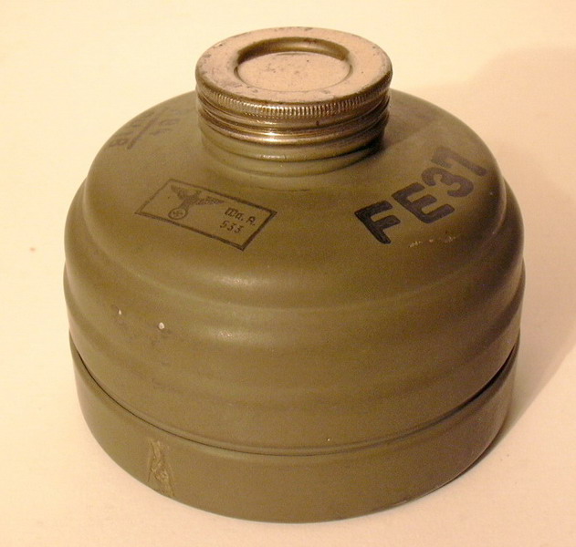

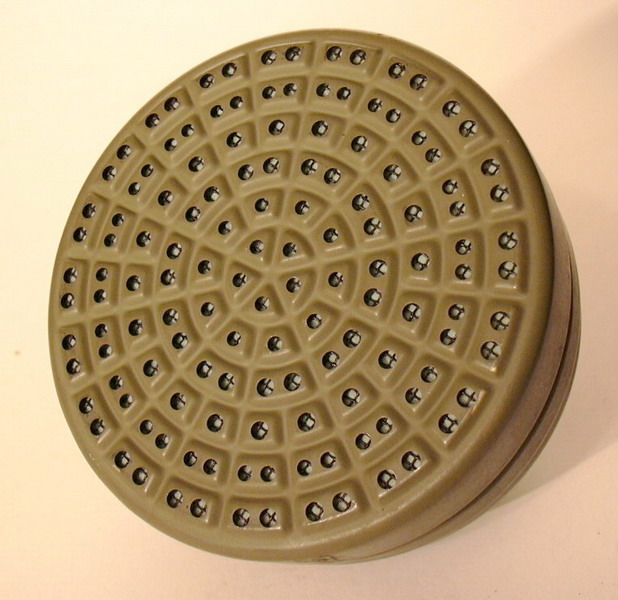

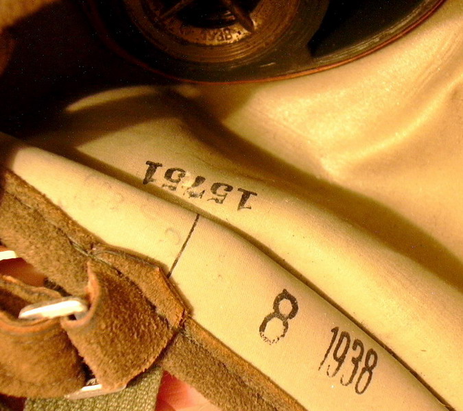

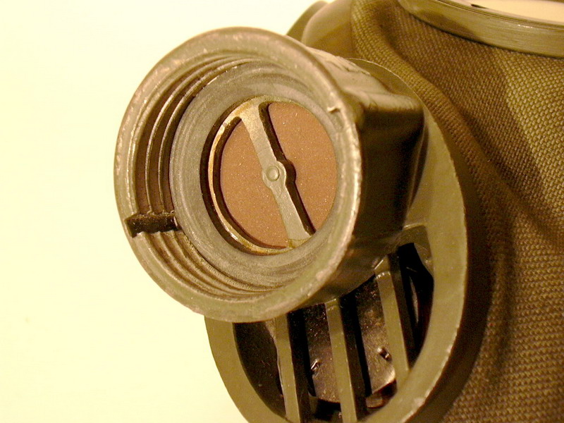

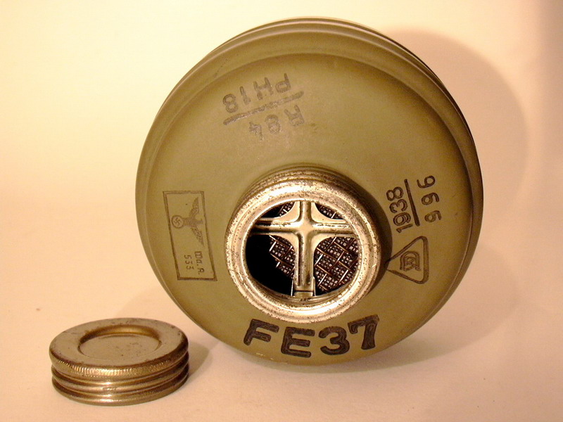

    Gasmask M30 in contenitore basso.
    Vorrei sottoporre alla vostra attenzione questa gasmaske M30 prebellica inserita in un contenitore del modello basso. Come si può notare all`interno del facciale, compaiono le consuete marchiature ed inoltre il marchio tipico delle produzioni indicate per la Luftschutz posto sopra i visori. Il filtro mi appare tipicamente militare (se non per il colore piuttosto chiaro) con le vidimazioni in regola e privo dell`etichetta che ne indica l`uso civile. Sono a conoscenza del fatto che esemplari di gasmaken con contenitore metallico prodotte da AUER, furono distribuite a pompieri e polizia e per tanto vorrei capire se l`esemplare in mio possesso si possa considerare militare o paramilitare. Voglio precisare che la maschera nel suo insieme è stata rinvenuta come fotografata e mai manomessa dal sottoscritto.
