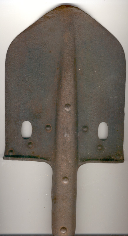

    ma i "buchi"laterali,non sono originali? io ne ho 2 o 3,non ricordo,tutte con il manico verdone,e se la verniciatura spessa,ha coperto le segnature nel legno non so'.oggi gli faro' una foto,a quelle che ritrovero'.saluti

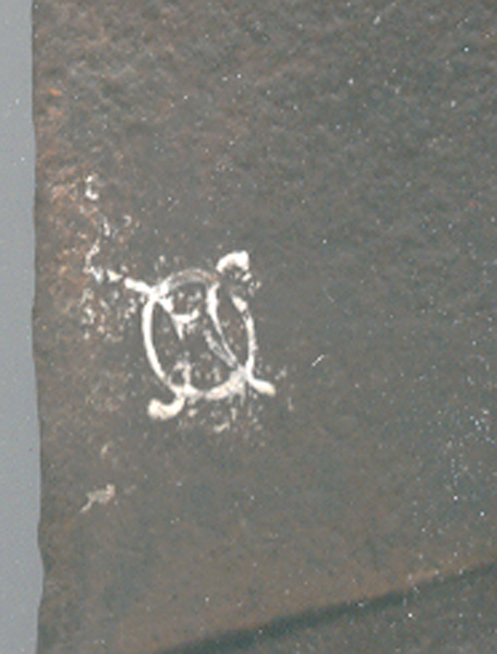

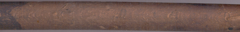

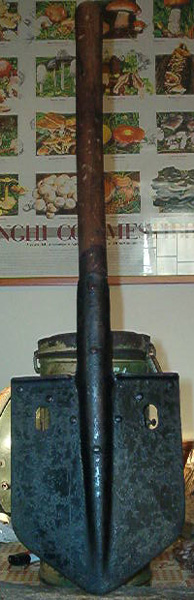

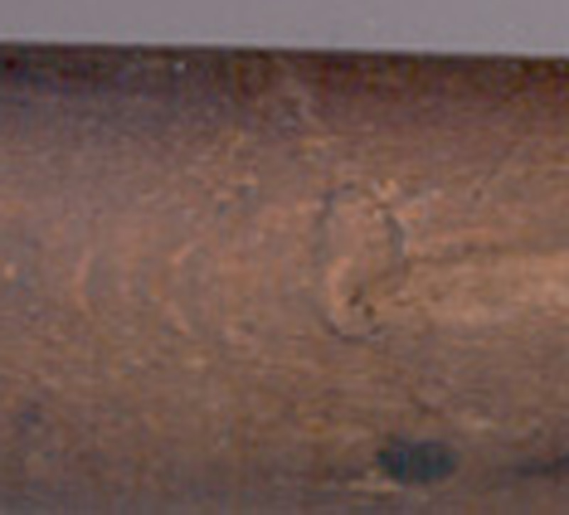

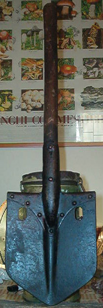

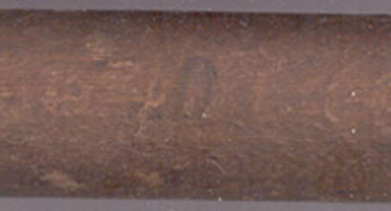

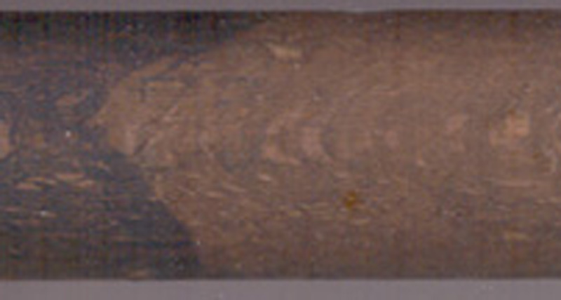

    Eccomi la prima che posto è della 1° è verniciata in nero e sul manico ci sono delle sottili incisioni con le misure verniciate in nero sono poco leggibili e parte dalla pala verso la fine del manico con questi numeri: 30,poi 5 prob.35, poi 0 prob. 40, poi 45, poi 0 prob.50, e 5 prob.55 infatti misurando con il metro le tacche sono ogni 5 cm.vi posto anche i particolare spero si vedano a occhio faccio fatica.Non ha marchio. La seconda era verde si vedono ancora le tracce ma ha un marchio che ho evidenziato con il gesso penso della 2° tra le due vi è anche una leggera differenza dei ribattini. Prendo l'occasione per chiedere se qualcuno sà* a cosa corrispondeil marchio.Grazie. Ciao

    Eccomi Cocis,chiedo scusissima!!!Domani pomeriggio chiamo il mio "esperto" in IWW e vedo di dirti che cos'è quel segno.Non le avevo mai viste,belle.
