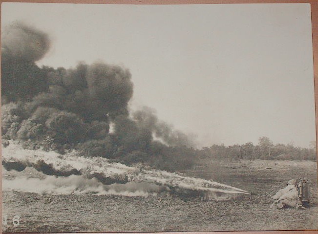

    Prove d'impiego di un lanciafiamme pesante da posizione "Hersent-Thiriont", portata massima 80 m in condizioni di vento favorevoli

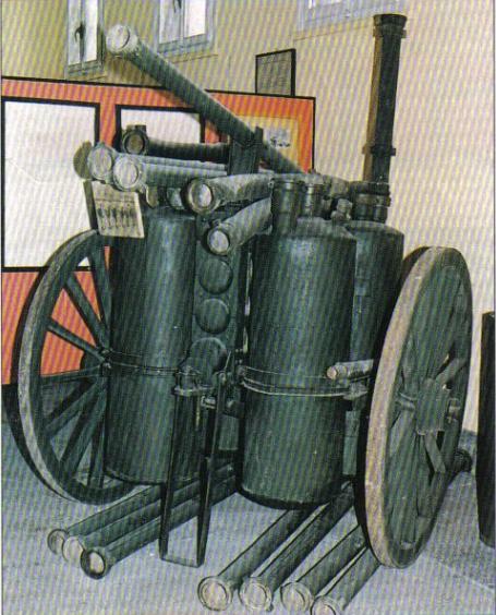

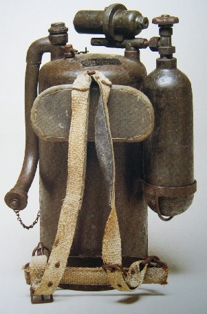

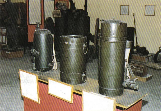

    Serbatoi per apparecchi portatili DLS e Schilt nr.3bis:
    56,39*KB

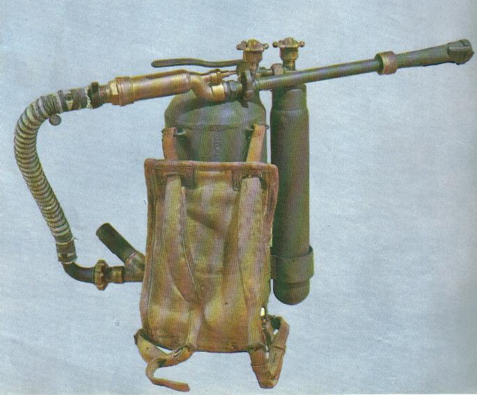

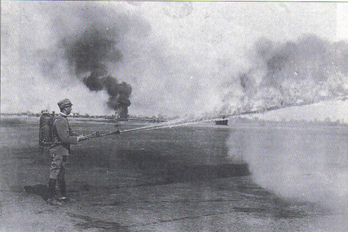

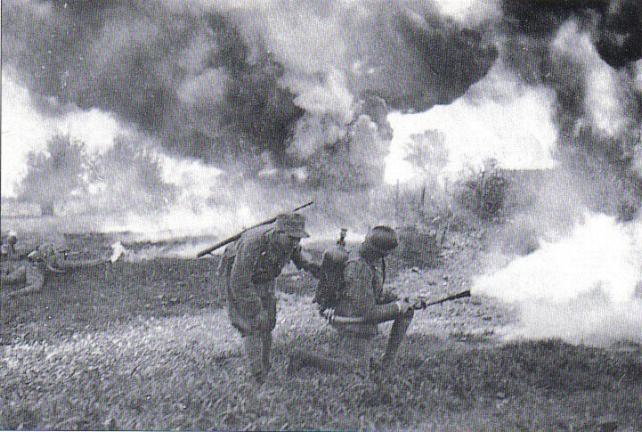

    Lanciafiamme italiano portatile DLF, il getto era accompagnato da una densa nube di fumo:
    61,08*KB

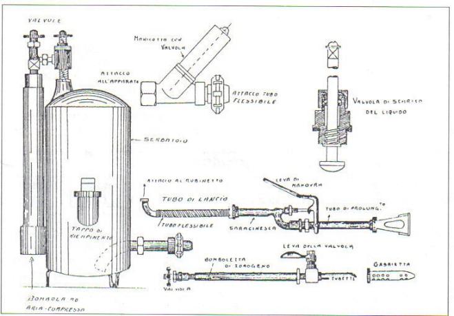

    Parti componenti del lanciafiamme portatile italiano DLF:
    43,05*KB

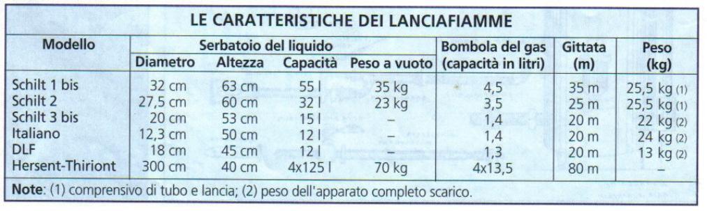

    Scheda conclusiva e riepilogativa dellecaratteristiche dei lanciafiamme impiegati dal REI durante la prima guerra mondiale:
    62,95*KB

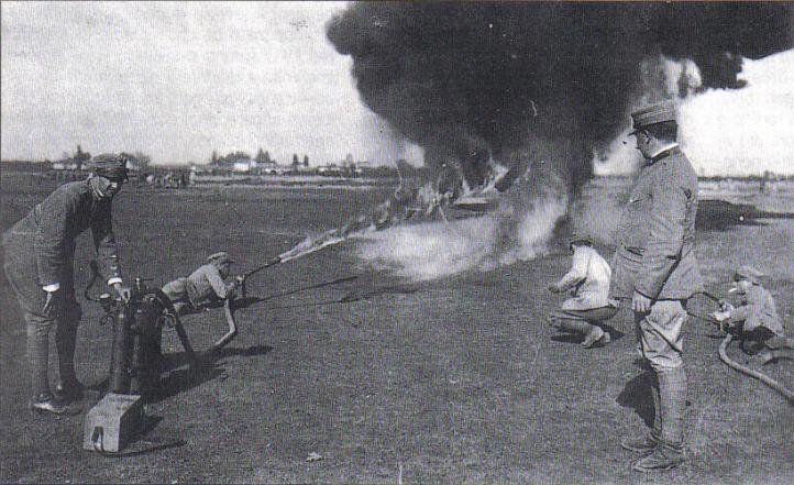

    Cavolo Dimonios.... dove le hai pescate certe foto???? [:0][:0]

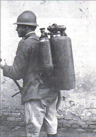

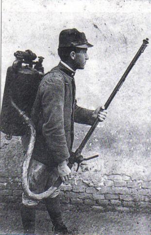

    Che botta! Ho letto solo di sfuggita la parte scritta (...nei libri infatti guardo solo le figure...[)]) mi hanno colpito molto, molto quattro foto. Innanzitutto quelle del museo di..Roma ?....del Genio ?... ne avevo sentito parlare ma, se è quello, con le volte che son stato nella capitale ora mi mangio le mani! Spettacolare l'HT carrellato! ma anche,da sx foto 6, il modello dlf, il "bariletto" di lamiera da 18 litri per due cariche dello S3bis e per tre del dlf ed infine uno Schilt 3 bis/c con cappello! (raro solo a Vittorio V ne hanno un altro) per non parlar di quello che c'è sul fondo...[:0]. Le due foto d'epoca (dall'alto la terza e la decima) da quale cilindro le hai fatte saltar fuori??? la Terza è esposta , copia di copia, al museo della III armata di Redipuglia ma così è proprio bella ...la decima MAI vista... (in tutti e due i casi si tratta di un lf austriaco di preda, un: M.15 KL Fl.w. (kleine flammenwerfer) Czermack da 22 litri pressione di esercizio 15 atm. modificato nel supporto della bombola con tutta probabilità* prodotto verso la seconda metà* del '16) tipo questo, tratto dal libro dell'Ortner - Storm troops - della Verlag militaria:
    Immagine:1
    47,98 KB
    vado in ordine sparso...anche mentale adesso... la foto con la combinazione in amianto è del 1916/7 quindi son state usate anche in guerra prova ne sono i numerosi ritrovamenti sui campi di battaglia, l'amianto è un minerale e perciò incorruttibile, peccato che ti venga un accidente secco anche solo a vedere da lontano una combinazione del genere... (per la cronaca il militare porta sulle spalle una Schilt 3 bis di produzione francese con combinazione presente al capoverso "c" pag 40 dei "cenni descrittivi).
    Le altre sono del MGR (non sono sicuro per le due degli arditi con il dlf) molto belle. Anche extra mgr è la 12...
    ...no, no grazie basta ossigeno....

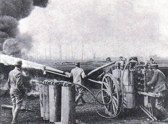

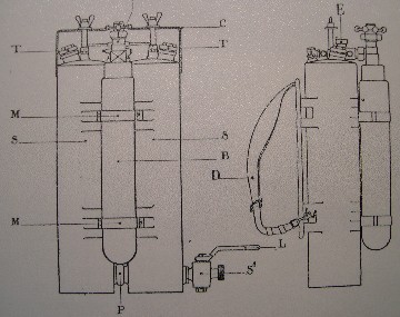

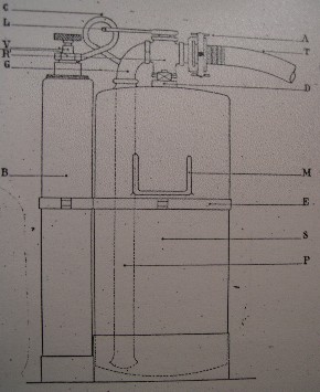

    Dunque stavo dicendo.. la tabella : non capisco dove abbiano preso la denominazione di Schilt 1 bis esisteva solo lo S1 senza il bis... Nè nella I e II edizione del 16 sui "cenni descrittivi degli apparati S" nè nell'istruzione sull'impiego degli apparecchi Lf del 18, nè sui cenni descittivi degli apparecchi da posizione del 18 nè in altri due viene riportato il bis... vebbè sarà* una svista..
    manca però una foto del "modello italiano a due serbatoi accoppiati" []

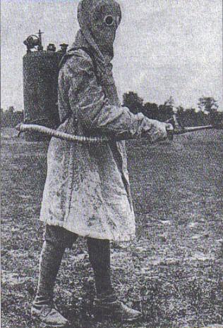

    Immagine:2
    34,22 KB
    Immagine: 2 bis
    48,35*KB

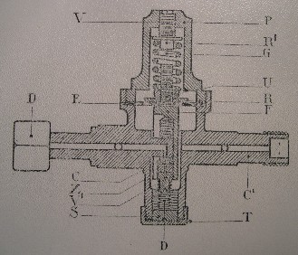

    oppure questo riduttore usato sugli S3Bis/C

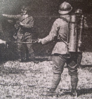

    Immagine:3
    36,11 KB

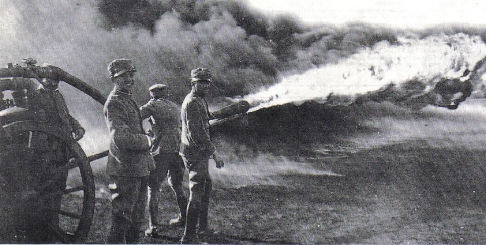

    od anche questo schilt 1 con innesto Keyser (pesante)
    Immagine:4
    28,53 KB

    Preciso quindi, in ordine ai tuoi quesiti, che i tre serbatoi della prima foto a colori sono conservati presso il museo del genio di Roma [], mentre per l'Hersent-Thiriont della seconda non saprei dire[:I].
    Per la terza e la decima foto confermi che si tratta di apparecchio austriaco e non del modello italiano pre-DLF, come ho sempre creduto? (premetto di non conoscere gli apparecchi austriaci)
    Per quanto riguarda la tabella riassuntiva delle caratteristiche, è effettivamente probabile che sia scattato un "bis" di troppo.
    Mi incuriosisce il modello italiano a due serbatoi! Si tratta del modello presente nella tua foto d'epoca?

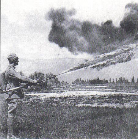

    Aggiungo una bella immagine di un DLF:
    72,64*KB

    Citazione Originariamente Scritto da dimonios
    direi guardando la prima foto che è nello stesso posto, vedi in fondo sulla sinistra della foto dei 3 serbatoi che si intavvede l'HT, anche il pannello esplicativo è lo stesso.
    Per la terza e la decima foto confermi che si tratta di apparecchio austriaco e non del modello italiano pre-DLF [/quote]
    Senz'altro! Le foto con apparecchi di preda austriaci, essenzialmente per propaganda, si vedono...ogni tanto...!!! C'è anche da dire che in alcuni casi questi apparecchi furono riutilizzati quando le catture furono in numero consistente (tipo S.Gabriele) altrimenti venivano usati nelle Scuole (Sdricca per gli Arditi, Risano per gli LF, e Susegana per i bombardieri) per addestrare il personale in caso di cattura di apparecchi e di immediato riutilizzo. [quote]Messaggio inserito da dimonios
    Si certo! disegno e foto d'epoca.

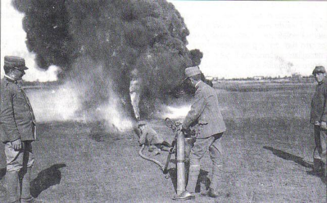

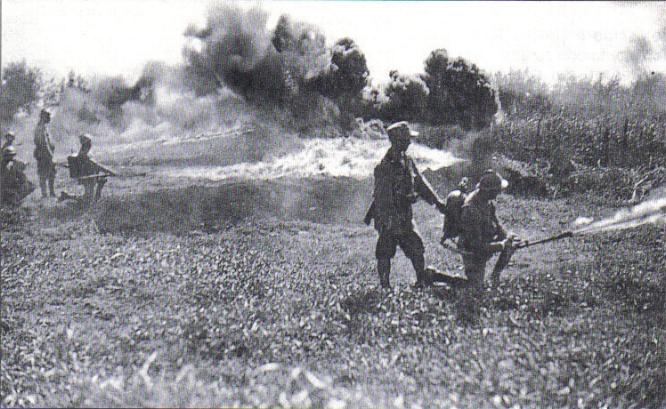

    e da posizione supina con un DLF
    68,54*KB

    Citazione Originariamente Scritto da Lafitte
    Schilt 3 bis
