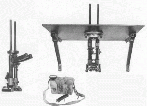

    Jul 2005
    771
    Ciao Marco, basta così, non serve ingrandire oltre.
    Trattasi di pistola mitragliatrice Villar Perosa - Revelli mod. 1915, (meglio conosciuta al fronte come "la pernacchia")fu il primo esempio di mitra portatile comparso sui fronti della grande guerra.
    La pistola mitragliatrice (la Villar Perosa anche detta Fiat mod.15), fu ideata da Abiel Bethel Revelli, pensando un'arma automatica doppia (costituita, cioè da due armi unite dall'impugnatura in bronzo e da un disco metallico) molto leggera e univa la celerità* di tiro dei proiettili di una pistola semiautomatica Glisenti. Una commissione del Regio Esercito, nell'agosto del 1915 analizzò l'arma e ne decise l'adozione; essa venne denominata "Pistola mitragliatrice Fiat mod.15". A partire dall'Aprile 1916 vennero distribuite all'esercito. Sin dalle prime fasi, si evidenziò l'estrema utilità* che la nuova arma aveva nell'arrestare gli assalti delle fanterie: era in sostanza l'arma ideale per il combattimento ravvicinato e quindi per l'assalto delle trincee.
    Possedeva due canne di acciaio nichelato con rigatura destrorsa ciascuna con due finestre sulla culatta. Quella inferiore era destinata all'espulsione dei bossoli e quella superiore permetteva l'iserimento di un caricatore semilunare da 25 colpi. Usava cartucce cal. 9 mm a carica ridotta per pistola Glisenti mod. 1910. Normalmente era dotata di un bipiede anteriore, o direttamente di scudo metallico. Alcuni esemplari catturati dagli A.U. vennero dotati di calciolo in legno.
    Il difetto fondamentale di quest'arma era l'eccessiva rapidità* della raffica con una cadenza pratica di 600 colpi al minuto (300 per canna) ad una distanza utile di soltanto 100 metri e costringeva i soldati ad un continuo cambio dei caricatori (12 al minuto) e con il nemico a 100 metri era un'operazione assai pericolosa.
    26,64*KB
