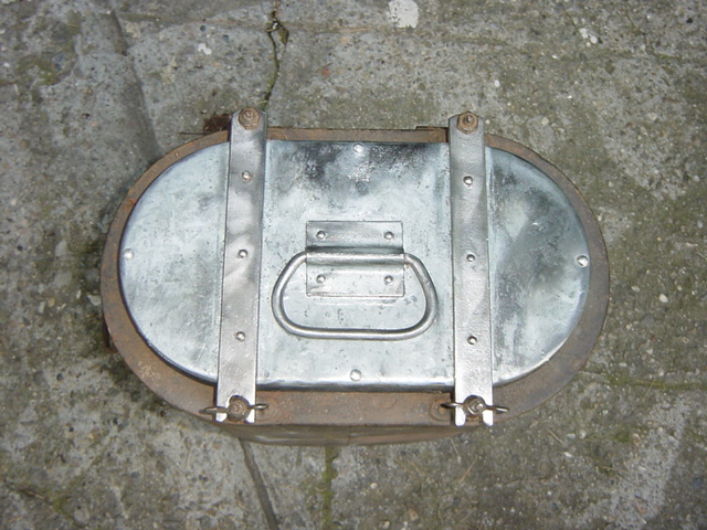

    Allora, allora, allora, le foto non sono tutte, (il pc mi si impalla continuamente), vediamo di continuare, le cinghie posizionato come sono nella foto sono già* smontate, ma ne riparliamo più avanti:
    Particolare del portello già* pulito
    150,6 KB

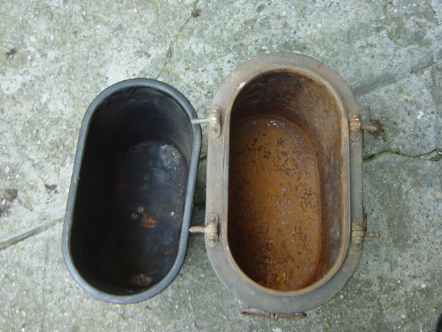

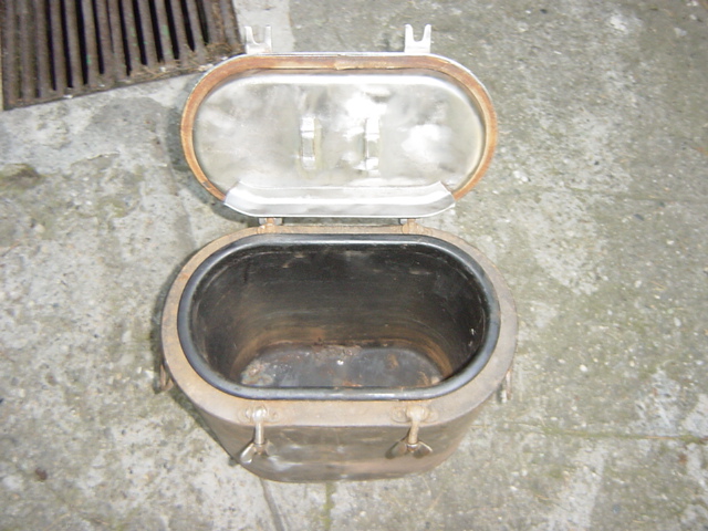

    una volta aperto il portello ecco cosa si presenta
    153,14 KB
    un ingrandimento
    153,45 KB

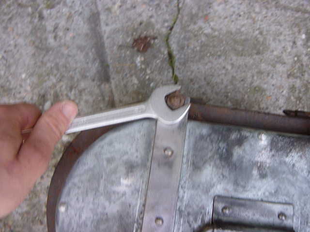

    per smontare il portello tenuto con due dadi ho usato una chiave del 14, dopo aver ovviamente surriscaldato i dadi con la fiamma ossidrica, (questo è un replay per farvi capire
    158,62*KB

    Non avevo mai visto un' oggetto simile, è in pratica un contenitore termico per il rancio. Il coperchio è inox , di ferro zincato o di alluminio?
    Vista l'età*, se è come penso io, l'isolante sarà* purtroppo costituito da lana di amianto non penso usassero altri isolanti.

    Il materiale che dite all'interno non c'è, l'unica cosa che c'è è ruggine e ragnatele, con tanto di inquilini.
    143,56 KB

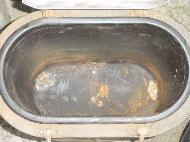

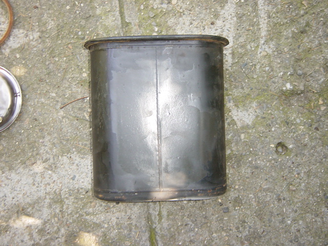

    ecco una foto del contenitore interno, sembra sia stato riverniciato con dello spray nero, ne ho pulito un pezzetto e il metallo sotto è sempre di colore scuro, come brunito.
    151,35*KB

    Vaschetta e controvaschetta, sempre raffinati questi tedeschi.
    A questo punto vai tranquillo perchè l'isolante è sotto la seconda vasca ed il problema è risolto, solo se dovessi smontare anche la seconda forse lo troveresti. Non escluderei che la vasca portavivande fosse realmente brunita, la brunitura è un'ottima protezione per il metallo. Forse i cibi acidi potrebbero rovinarla ma se ben pulita dovrebbe resistere. Basta pensare ai fucili ed al sudore delle mani.
