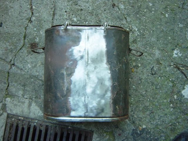

    Bene, oggi dopo un altro tre ore di lavoro con il trapano montato a spazzola metallica un altra buona parte della superficie è ritornata alla luce, il fondo ho iniziato a pulirlo e devo dire che una buona quantità* di polvere di ferro è volata nell'aria, (grazie al cielo per le mascherine), sono tornato a casa che sembravo un pellerossa americano;

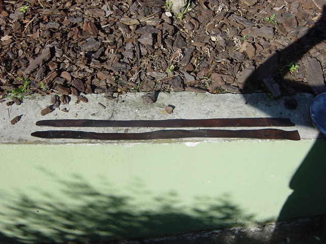

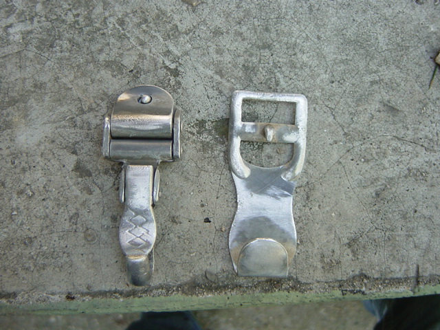

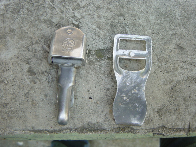

    Ecco alcuni particolari delle cinghie dei relativi ganci, (ovviamente spaiati [nero]).
    155,06 KB
    156,54 KB
    153,26 KB
    Le cinghie sono molto malridotte, secche come tavole di legno, ma penso che con un pò di trattamento "alla Fritz" riesco a recuperarle, oggi gli ho dato una prima passata con del grasso sintetico per cuoio ma domani vado in farmacia e compro la vasellina che per ste cose è il non plus ultra.
    La stai letteralmente rigenerando direi.....[]

    fritz ma perchè non ne fai fare una copia di quelle povere cinghie????e se mentre le usi si rompono????vabbè che è cuoio di pura vacca ariana però hanno anche una certa età*.
    Il cuoio vecchio è secco perchè disidratato dal tempo ed il metodo di concia ne favorisce la disidratazione per evitarne l'imputridimento. Io consiglierei prima di reidratarlo leggermente spruzzandolo con acqua tiepida od anche il solo vapore di un ferro da una distanza di 5 cm. e poi quando è quasi asciutto di ingrassarlo. Il grasso trattiene parzialmente l'umidità* all'interno e dovrebbe prolungarne notevolmente la vita
    Per vaselina intendi l'olio o quella in pasta?
    Se è quella in pasta, a Militalia te ne porto un kg. Io la ricevo in fusti da 220 kg. Se fosse l'olio in cisterne da 1000 litri. Fammi sapere perchè in farmacia i prezzi sono una rapina.
    Andrea
    4,053
    fidati che dopo il mio trattamento a base di grasso, vasellina e olio di lino crudo saranno morbide ed elastiche come la pelle di una ragazza francese.
    Poi tra (parentesi) non saprei neanche dove e da chi farle rifare.
    Il mio vero cruccio sono i ganci, se c'è una cosa che detesto sono le cose spaiate, (mentalità* Tedesca), anche quando trovo nell'armadio un paio di calzini spaiati vado in bestia [innocent].

    A dx abbiamo lo zaino ed a sx la parte estraibile per la pulizia che chiameremo vaschetta. Se guardi lo zaino noti che dove sono fissati i bulloni lo spessore dello zaino è ad occhio di 2 o 3 cm. Tra le due pareti dello zaino, quella esterna dove sono fissate le cinghie e le maniglie e quella interna dove si infila la "vaschetta" dovrebbe esserci del materiale isolante che appunto si ipotizza amianto. In quanto ai ganci spaiati io credo siano invece giusti, uno è fisso e l'altro rapido come si trova negli zaini da montagna, almeno quelli che ho io. Per bloccare la "vaschetta" basta mettere all'interno due listelli di legno del giusto spessore

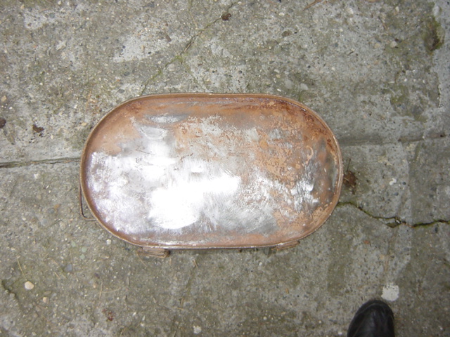

    Allora oggi altro turno di lavoro per la pulizia e forse anche l'ultimo da parte mia, (dato che lunedi porto tutto dal sabbiatore).
