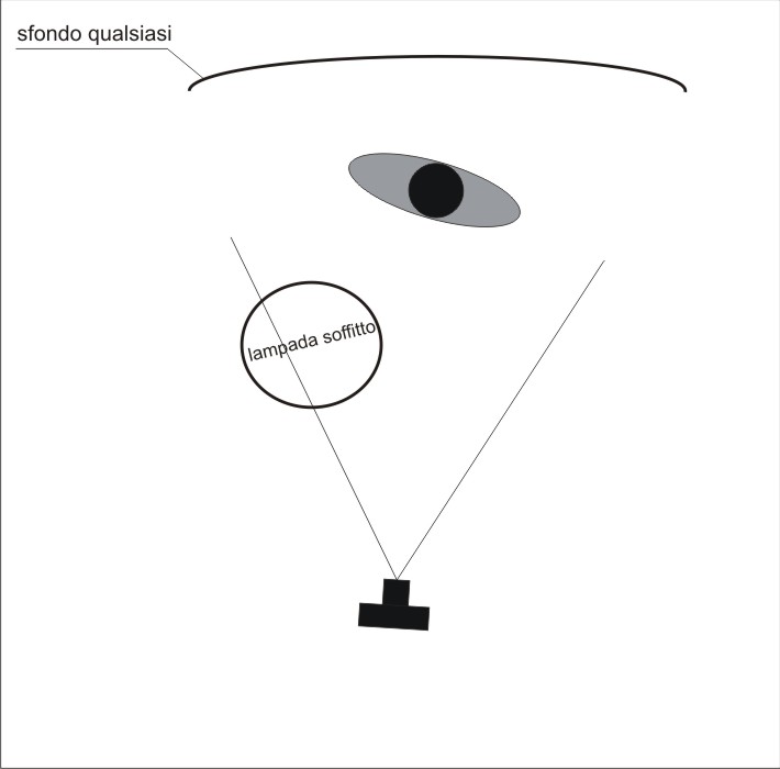

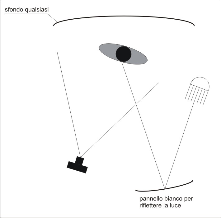

  10. #30
    Mar 2006
    Siena
    1,296
    ciao bird, il faretto non lo devi usare per illuminare lo sfondo, altrimanti fai quasi una silouette, con lo sfondo bianco e il soggetto scurissimo.
    ho fatto uno schizzettino per farti vedere come più o meno ho fatto io tempo fa.
    36,61 KB
    dove ho scritto "pannello bianco per riflettere la luce" puoi anche leggere parete bianca, o anta mobile chiaro.
    oppure prova a fare così
    29,26 KB
    usando la lampada del soffitto (magari non quelle luci calde e deboli) puoi usare anche quella.
    comunque controlla anche il settaggio della tua macchina fotografica, magari ha qualcosa che ti riduce la qualità della foto
