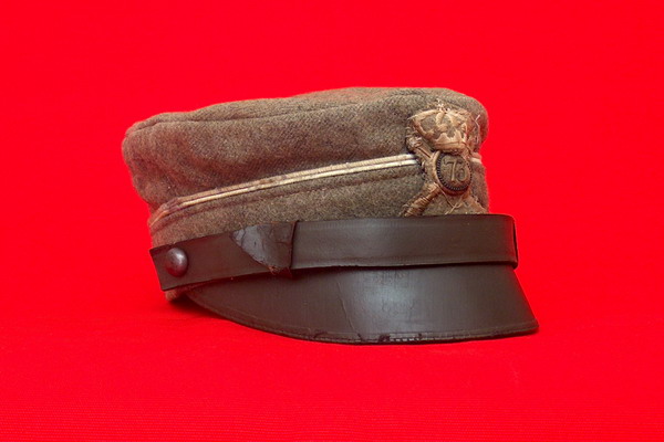

    questo un piccolo esempio sfondo rosso (un po troppo accecante ma questo avevo) e oggetto-macchina-faretto in asse
    49,58 KB

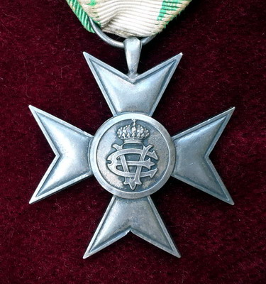

    per le foto di medaglie e spille la cosa si fa un pochetto + complicata. molti dicono che la luce deve essere ugualmente soffusa e uniformemente distribuita io non sono di questo parere, uno perchè se la luce viene da tutte le direzioni si appiattisce la foto e due perche ci vorrebbe uno studio fotografico [II]
    73,47 KB
    come puoi vedere la luce (semplicemente una lampadina da camera) proviene da N-O creando un po di ombre dando profondita all'oggetto
    lo sfondo che ho usato era un riciclo quindi vecchio e spelacchiato, ma usando un pezzo di velluto (del colore scuro) pieno l'effetto è molto bello.
