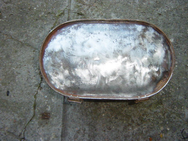

    Sono andato avanti anche con la pulizia del fondo, anche se non ancora completa
    146,73 KB
    Ho iniziato anche la pulizia pesante del secondo recipiente ed è venuta fuori la magagna, il fondo è pieno di buchi come un colabrodo, quindi adesso mi si pone davanti un dilemma: lo porto dal fabbro, faccio tagliare via il fondo e gliene faccio mettere uno nuovo oppure mollo lì l'idea di rirenderlo operativo???
    Ne ho parlato con mio Zio, che è molto pratico di questo genere di cose, e mi ha detto che un modo ABBASTANZA sicuro per renderlo operativo, (una volta venuto a capo del problema buchi), sarebbe farlo cromare.

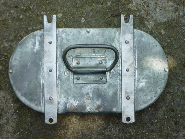

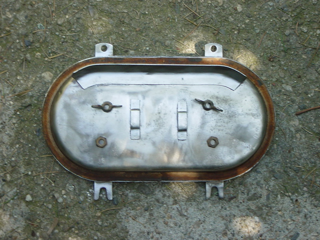

    Intanto propongo qualche immagine dello sportello che ho già* pulito:
    152,98 KB
    i due passanti non ho ancora capito a cosa servano, forse per infilarci il mestolo

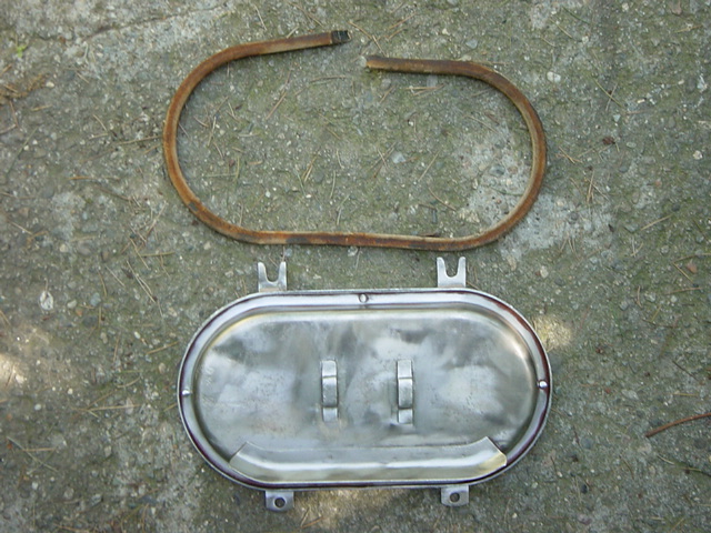

    Eccolo con la guarnizione di gomma smontata

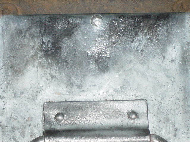

    Particolare del marchio presente sullo sportello

    Prendi una lamierina di rame da 1 mm la tagli in misura e la saldi dall'interno a stagno sul fondo bucato abbondando con la stagnatura ed hai risolto il problema.
    Lo spessore è minimo e la vaschetta dovrebbe entrare lo stesso. Inoltre il rame è resistente ad eventuali gocciolature di zuppa. Se poi vuoi fare il ricco prima di saldare la lamierina la scaldi molto bene con un cannello e la passi con la lega 50 stagno e 50 piombo che si usa in idraulica. La lega si deposita e lascia la lastra del colore dello stagno.
    Altra soluzione con lastrina 8/10 di inox. la ritagli in misura perfetta poi stendi all'interno del contenitore uno strato di colla epossidica di 1 mm su cui adagi la lastrina. Una volta che sarà* asciutta formerà* un blocco unico che irrobustirà* anche il fondo dello zaino. Naturalmente prima vanno prese perfettamente tutte le quote interne.
    Se lo porti dal fabbro userà* sicuramente una saldatrice elettrica ed i punti di saldatura cominceranno a tirare su un metallo vecchio provocando pieghe e crepe sul metallo.
    All'esterno una buona stuccatura coprirà* tutte le camolature senza rovinare il lato estetico.
    Comunque non è messo male, pensavo peggio. La guarnizione andrebbe sostituita con uno siliconica per igiene e migliore tenuta.

    No, Andrea il fondo malconcio nonè quello esterno, (quello non lo sfondi manco a imprecazioni), ma quello della vaschetta interna, è quello che vorrei risistemare, dal lato estetico me ne importerebbe poco, in quanto una cosa interna e che poi non si vede, vedrò di postare qualche immagine così da farti avere un idea dell'andazzo.

    La guarnizione l'hai poi salvata oppure si è dimostrata irrecuperabile?
    FWBN,punzonatura comune nella Heer!Interessante.
