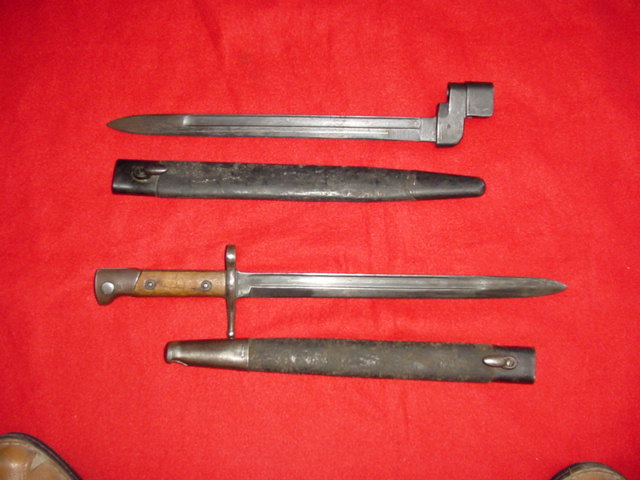

    qualcuna ha da farmi vedere una foto della baionetta che fu ricavata usando la lama del nostro 91 e la ghiera della baionetta a chiodo inglese dell'Enfield.n.4 ????
    non più con oro e argento difenderemo le nostre case ma con piombo e acciaio
    italia
    2,046
    .....non stai più nella pelle !!!!! vuoi vedere a tutti i costi composto il tuo nuovo giocattolo, ma non preoccuparti la casa Savoia ha provveduto ad approviggionare la Baionetta da te richiesta, come ti ho detto per telefono è un ibrido di n.4 n. 1 enfield e 91 italiano, quella sotto è una ulteriore variante, è in pratica una 91 con gli attacchi modificati ed adattati al n. 1, ciao ci sentiamo in privato Saluti Salvatore

    Domandona: perchè fu fatta questa modifica? da dove provenivano le baionette 91 (preda bellica)? Quale esercito le adoperò?

    credo che furono fatte in Italia nel secondo dopoguerra per equipaggiare gli Enfield n.4 che ci erano stati ceduti nel quadro dei programmi NATO di mutua assistenza. L'Italico ingegno a cui non piacevano i punterioli dei n.4 si è attivato ed allora.....[][]

    ...insomma ci siamo arrangiati con quello che avevamo, e per i n.1,
    gli inglesi ci avevano dato meno baionette rispetto ai fucili assegnatici secondo programma. Ciao Savoia1948

    Un grosso grazie a Savoia , splendida persona, che mi ha regalato questo splendido spiedo. Codialmente Michele
