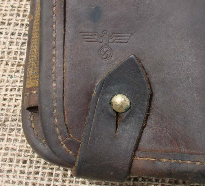

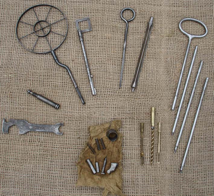

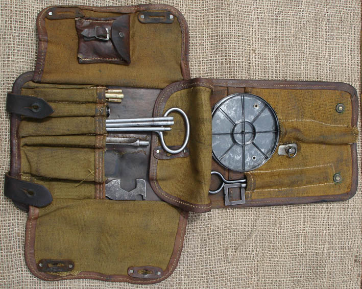

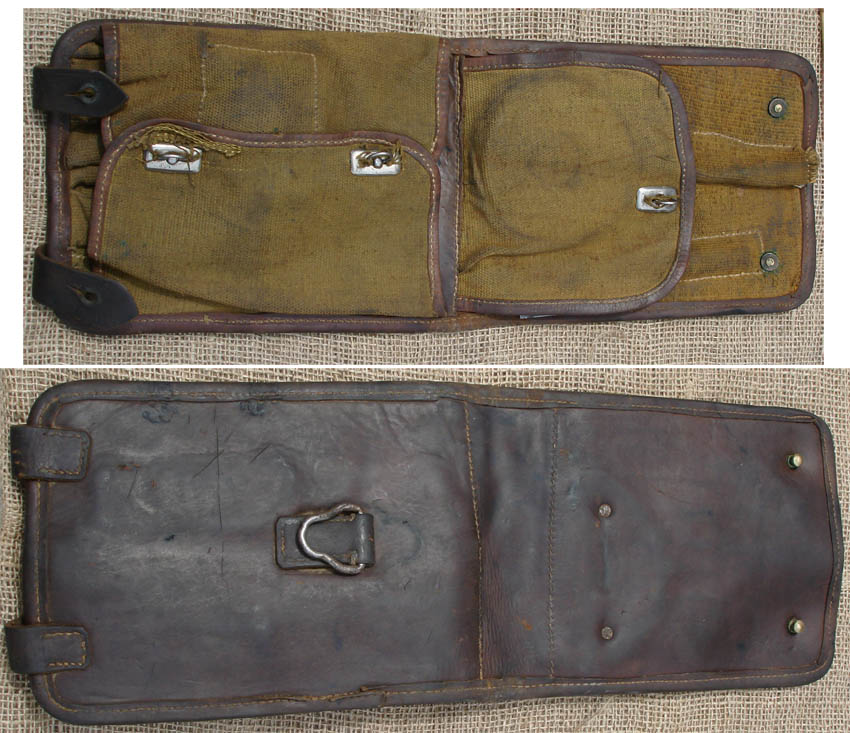

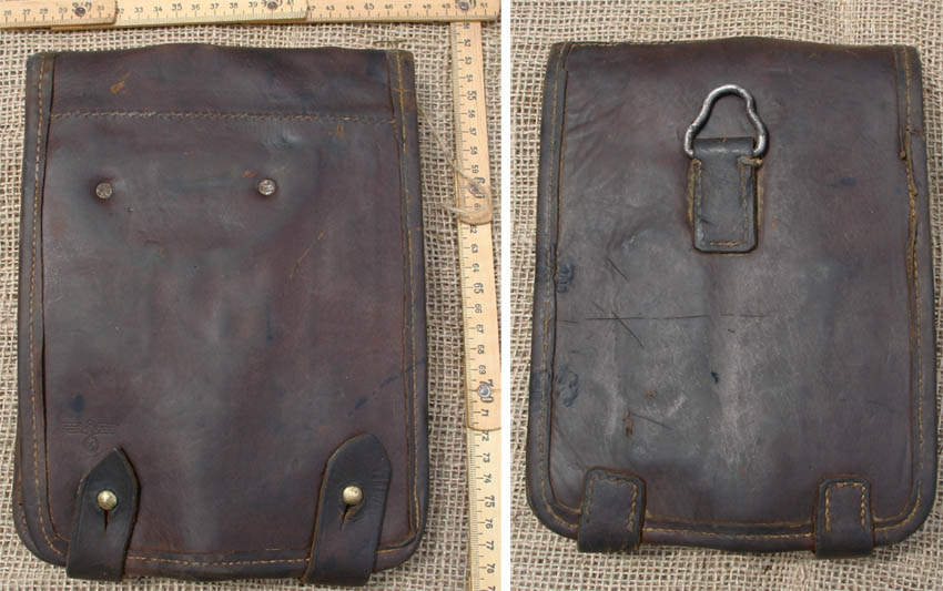

    Di recente sono entrato in possesso di questo astuccio che presumo andasse appeso al cinturone o allo zaino. L`astuccio contiene accessori per il puntamento, la pulizia e la manutenzione di mitragliatrice (?? riconosco 2 mirini e il set di pulizia, credo manchi un oliatore??). Dopo diverse ricerche non ho trovato ne riscontri fotografici ne informazioni d`altro tipo, quindi chiunque mi sappia dare o mi sappia dire dove cercare chiarimenti in merito all`astuccio e agli accessori, è ben accetto!!! Grazie. Marco S.

    Mi sembra di riconoscere sulla sx della foto sopra la chave multiuso l'estrattore per i bossoli sfondellati ed al centro-dx (al fianco di quello che sembra un succhiello) un percussore di riserva... vi risulta?
    Jun 2005
    274
    il dubbio è se è per la 34 o la 42, propenderei per la 34.. se fosse per la 42 dovrebbe avere la tasca porta guanto e una tasca per l'oliatore di forma circolare dal diametro più o meno di un fondo di bottiglia!
    centerfire, il percussore è sopra il pezzetto di carta oleata[]

    Non è un kit da mitragliere Tedesco, ma Francese.
    E' per la mitragliatrice Hotchkiss.
    Il Marchio non è neppure un waffenamt è di pura fantasia.

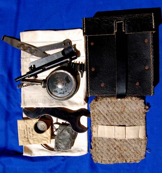

    Il kit da mitragliere della MG 34 era ben diverso:
    59,03*KB
    Nel mio kit manca l'otturatore di ricambio (NON DETENIBILE PER LEGGE)
    e due scatoline dei sali per pulire le parti dell'otturatore soggette ad usura.

    Proprio oggi alla fiera di Bologna ho conosciuto un collezionista che ha trovato qui in Italia 2 di questi astucci accompagnati da una cassa con all'interno una MG34! I suoi astucci contengono gli stessi attrezzi, gli stessi pezzi di ricambio e lo stesso marchio! L'unica particolarità degna di nota è che l'oliatore (che nelle immagini manca, ma l'ho accquistato oggi)è di forma rettangolare e reca due iscrizioni in arabo! Siamo giunti alla conclusione che si trattava di equipaggiamenti destinati a paesi arabi e che nel finire della guerra sono stati comunque utilizzati dai soldati germanici!

    Vai da un tuo amico che ha la 34 e montaci il mirino dell'astuccio, vediamo se ci riesci. Usa una qualsiasi delle chiavi che hai e vediamo se trovi un solo pezzo dell'arma dove queste ci facciano, ho i miei dubbi.
    Il mio amico Fausto ha una mitragliatrice Hotchkiss disattivata dalla fabbrica d'armi di Terni, con questo astuccio di accessori.
    Inoltre a cosa servono le varie chiavi che sono in dotazione nel tuo astuccio, spiegamelo.
    La chiave grande nel mio astuccio serve per smontare il rompifiamma, e a regolare il gruppo presa gas, il cilindro lungo serve per estrarre i bossoli spaccati dalla camera di scoppio, c'è invece l'estrattore per l'inceppamento semplice, e la chiave per smontare l'otturatore, la maglia guida, i tappi in gomma e tela cerata, la manopola in asbesto per il cambio canna, l'oliatore etc.. manca l'otturatore di ricambio, e due scatoline che contenevano i sali per pulire le parti soggette ad usura.
    Inoltre il vaffenamt nei marcaggi tedeschi oltre all'aquila aveva un codice identificavo dell'ispettore sotto la svastica esempio Waa 352.(l'aquila da sola no ha senso).

    Io asserisco che la tasca è Francese, e non Tedesca, anche gli stessi materiali con cui è confezionata lo confermano, che le abbiano messe nelle casse insieme alle mg34 non prova nulla.

    E se vuoi confrontarlo con il kit della 42 gurda questo link:
    http://feldbluse.ld.infoseek.co.jp/a-038.html
    Ti consiglio in particolare di guardare le chiavi di entrambi le armi e gli attacchi dei mirini antiaerei.

    Rivedendo meglio le foto mi sono accorto che la chiave riporta proprio la scritta Hotchkiss!
    Ora però bisogna svelare il discorso del MARCHIO sull'astuccio!
    Avendo visto altri astucci con lo stesso marchio nello stesso punto, mi chiedo:
    E' possibile che questa arma abbia equipaggiato anche i Tedeschi?
    E' possibile che la Germania abbia prodotto per se o per l'esportazione questi astucci?
