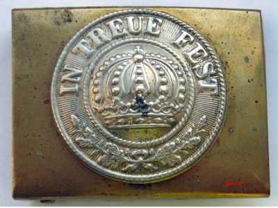

    MI SPIEGATE TUTTO SU QUESTA FIBBIA
    Ciao a tutti,
    se possibile vorrei una spiegazione sulla fibbia postata.Grazie

    Ciao Kurt,
    grazie per aver postato la fibbia in questa stanza![]
    Purtroppo non ho buone notizie per te.[B)]
    La fibbia è falsa.[xx(][}]
    E' una copia della fibbia Bavarese mod.1895 dell'esercito imperiale tedesco.
    Il retro ed il montaggio anteriore approssimativo non lasciano scampo...[}][}]
    Saluti BIGGET[ciao2]

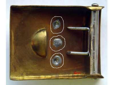

    Citazione Originariamente Scritto da kurt meyer
    Ciao a tutti,
    Ciao Kurt,
    benvenuto nella sezione del Forum dedicata alle fibbie.
    Mi permetto di sottolineare un aspetto della risposta di BIGGET che ha valenza generale:
    l'unione del fregio ottenuta con 3 punti di saldatura (che ho cerchiato in bianco) sovrapposti e' una tecnica che non fu mai utilizzata all'epoca, quindi tutte le volte che incontri una fibbia con questi 3 punti, puoi tranquillamente considerarla una replica (qualunque sia il fregio frontale).
    Ric

    Ciao,grazie per le vostre risposte e che dire[V]........un peccato veramente.Pazienza.Grazie ancora.Saluti
