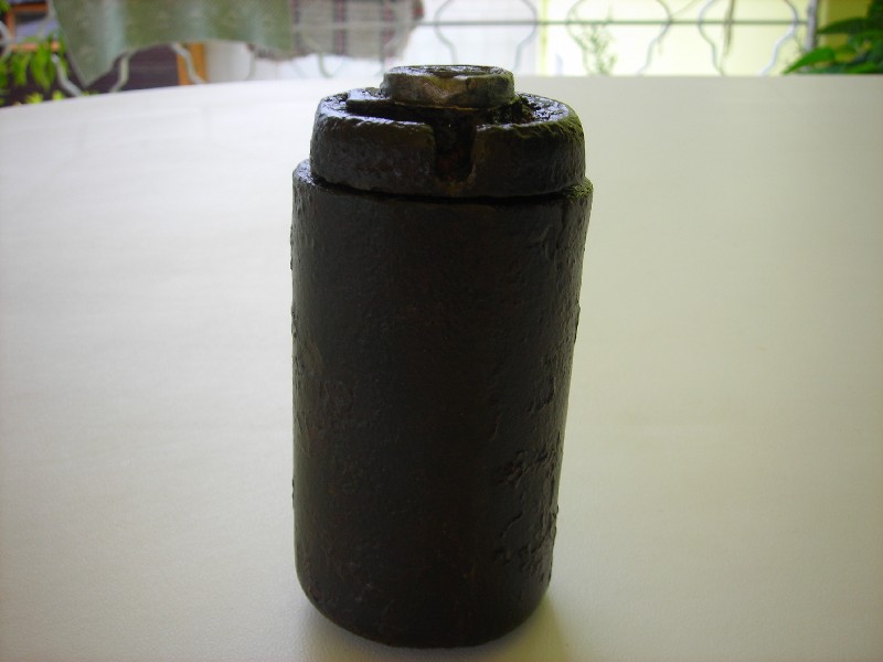

Salve a tutti!
Posto questa granata Bpd da scavo ovviamente inerte ritrovata nei campi lungo l'Isonzo.
Qualcuno sa come funzionava? [ciao2]

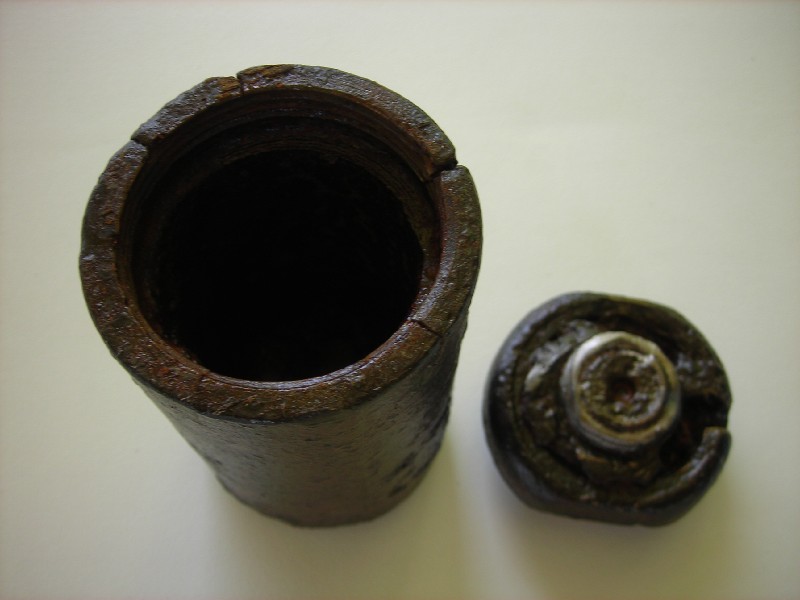

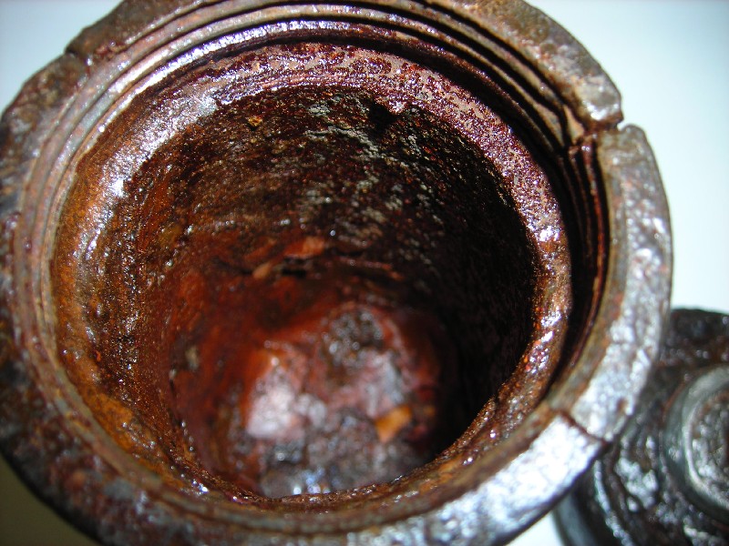

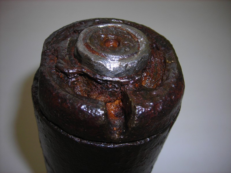

tolto il tappo in piombo la si percuoteva
si innescava una capsula la quale accendeva la miccia, disposta a spirale sul tappo di ghisa. la durata di innesco ara di 14 secondi (a volte il tempo era troppo e l'avversario la rilanciava indietro)
se la capsula non si innescava la miccia si poteva accendere manualmente attraverso il foro laterale del tappo i ghisa.
