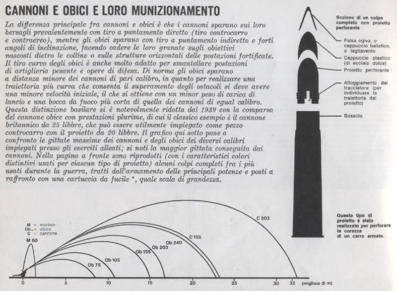

Avendo trovato tra il cartaceo queste spiegazioni e avendole ritenute interessanti li posto sperando siano graditi.

Molto interessanti.
Infatti gli obici (così come i mortai) sparano con angoli superiori ai 45° (origine coincidente con l'orizzontale), quindi sparano nel secondo arco, mentre al contrario i cannoni, adatti a tiro diretto, sparano nel primo arco.
Tutte le traiettorie ideali balistiche sono parabole, la differenza sta nella posizione del punto cosiddetto fuoco e dell'intersezione della parabola con l'asse orizzontale, cioè i punti d'inizio e fine della traiettoria.

aggiungo qualche integrazione a questo topic;
schema del tiro effettuato dalle artiglierie
il cannone spara con traiettoria tesa sul bersaglio visibile, la granata dell'obice descrive una traiettoria alta e curva in modo da superare le alture nel tiro indiretto. il mortaio spara con angolazione superiore a 45°
