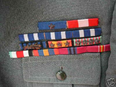

    Ciao, eccomi subito passare all'azione... stò cercando di identificare dei nastrini che sono su una giacca mod.40 da Ufficiale della motorizzazione, che ho acquistato da poco.
    Sono riuscito a identificare partendo da SX 1° fila in alto:
    -Croce al valore Militare (oro o argento non si capisce bene)
    -Cavaliere dell'ordine Militare d'Italia
    2° fila:
    -Croce al valore militare x 3 (ma era previsto??)
    3°fila:
    -Campagna d'Eritrea
    4°fila:
    -Campagna italotedesca Africa Nord
    Correggetemi se sbaglio, grazie.

    1^ Fila: Medaglia (Argento o Bronzo) al Valor Militare, Ordine della Corona d'Italia
    2^ Fila: 3 Croci al Merito di Guerra
    3^ Fila: Campagna AOI, Campagna di Spagna, Campagna 40-43 (4 anni di Campagne)
    4^ Fila: Medaglia Italo-tedesca operazioni Nord Africa,Croce CSIR (mai realizzata, prototipo della Lorioli) , Volontario AOI, Volontario in Spagna
    Un saluto
    Ti suggerisco per le Croci al Valore ed al Merito di guardare questo topic: http://www.milistory.net/forumtopic.asp? ... hichpage=1
    Ciao[^]

    Il seco do della quarta fila è il nastrino della Croce al merito spagnola (equivalente alla nostra croce al merito di guerra). Il nastrino è stato impropriamente ritrovato su alcuni prototipi della croce CSIR, ma non c'entra nulla...
    Molto particolare il nastrino della spagna con 3 stellette, distintivo che non era previsto ma probabilmente utilizzato alla stregua di altri nasrtrini italiani.

    Grazie ragazzi, adesso ho le idee chiare!!!!
    Marco
    Quindi come nastrini sono coerenti,direi.

    Grazie Bruno per il chiarimento, non ero a conoscenza di questo particolare.[^]

    Eppure su questi nastrini vorrei un pò discutere...
    Al di là* della giacca che ben poco si vede, secondo voi i nastrini possono essere plausibili con le campagne che questo ufficiale ha sostenuto?
    Questo signore ha partecipato alla campagna in Africa Orientale, si è fatto 3 anni (praticamente tutta la durata) della guerra in Spagna e, finito il tutto, ha deciso di partecipare a tutta la seconda guerra mondiale più le operazioni in africa settentrionale...
    Qualcuno vuol commentare e dire il suo pensiero?

    Dicevo... avevo le idee chiare!!
    Ineffetti Corrado hai ragione mi sembra che è un pochino troppo!!
    Cmq la giacca era di un Capitano, ma tutti quei nastrini credo che siano stati aggiunti in seguito.

    L'avevo pensato anche io, anche per la "storia" delle stelline... mi spiego meglio, a quanto pare il prorpietario della giacca o chi per lui era molto attento ai nastrini, per esempio v. la personalizzazione del nastrino della Campagna di Spagna con le stellette; quindi giuste le tre distinte Croci al Merito (AOI, Spagna e 2^GM), ma almeno quella della 2^GM con 4 anni i campagne dovrebbe essere di 3^ concessione (cioè con 2 stellette sopra l'ultimo nastrino).
    Ripeto, nastrini coerenti, ma "sovrabbondanti" nel senso che questo milite ne ha fatte di campagne!

    Ciao Ado,
    in effetti è difficile trovare questi nastri contemporaneamente su di una giacca. Però sembrano congruenti come fattura, avendo il ricamo delle stellette simile su 3 nastri). anche se l'ordine non è corretto. Essendo volontario in AOI, deve esserci stato pochissimo se poi ha passto 3 anni in Spagna (questo nastro ripeto di trovarlo curioso, con le stellette, che, essendo ricamate penso sia stato fatto all'epoca).
    Quindi: 1936 AOI 1936-38 (o 1937-39) Spagna. breve riposo e a Giugno del 40 2^ GM per 4 anni (che sia stato in africa nuovamente per tutto questo tempo?).
    Il nastro più dubbioso (vederlo su di una giacca è rarissimo) è però quello della italo tedesca che, se non vado errato, è stata istituita a gennaio 43 e prodotta qualche mese più tardi e non è una decorazione ufficiale, quindi non dovrebbe essere portato (anche se sappiamo che in italia un divieto non vale nulla).
    Essendo di un corpo non 'combattente' può essere che sia stato sballottato a destra e a sinistra. Magari sapendo a quale reggimento apparteneva si può capire qualcosa di più. Poi bisognerebbe vedere come sono cuciti sulla giubba...
