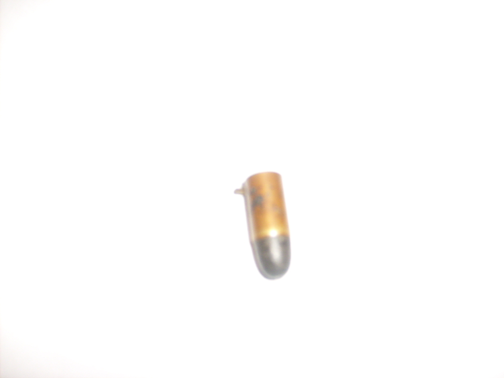

ripulendo una soffitta ho ritovato proiettile con innesco esterno diametro mm 9,65-9,70---lungh. bossolo mm 21,50--apparteneva a un mod di pistola a tamburo anni 800-900-potreste aiutarmi che tipo di arma fosse?

x enzoluca: la pagina continua a chiedermi nome utente e password....non riesco a mandarti foto.. appartiene a una lefaucheux a tamburo..navigando navigando..mi sai dire che calibro e' ??misure 9,65 mm lunghezza bossolo mm 21,50 circa

sono riuscito a inserire foto...pero' si vede un c...!!

Dalla foto comunque sembra di vedere che si tratta di un colpo a spillo.
Ci sono stati alcuni topics su questo tipo di proiettile:
http://www.milistory.net/forumtopic.asp?TOPIC_ID=7226
http://www.milistory.net/forumtopic.asp?TOPIC_ID=618
Comunque se fai una ricerca nel forum con la parola "spillo" troverai altri topics dove si parla delle armi che usavano questo tipo di proiettile.
Interessante è anche questo link:
http://www.municion.org/lefaucheux/lefaucheux.htm
Per quanto riguarda il calibro, dovrebbe essere quello che hai misurato tu. Nel forum ci sono esperti in pistole che sicuramente sapranno darti tutte le info che hai bisogno.

La tua cartuccia a spillo si è mantenuta in splendide condizioni, abbine cura!!!!
Non la lucidare col Sidol e similari, mantienila così, pulita e preferibilmente passale un panno morbido dopo averla maneggiata. Il sudore stampa le impronte dei polpastrelli sull'ottone!!
In quanto al modello di arma non è possibile indicarlo... è come ritrovare una tà*nica di benzina e chiedere quale auto la usava....[]
