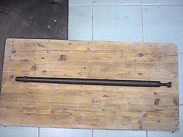

    canna mitragliatrice Saint Etienne modello 1907
    allego foto canna mitraglia
    ritrovata zona massiccio del grappa in un casolare
    si tratta forse di una saint-etienne ?
    saluti a tutti

    Ahh.... si... scusa Valderoa,[:I][:I] mi ero distrattamente dimenticato di questo tuo post.[)]
    Dunque: confermo l'ipotesi, trattasi di canna per mitragliatrice Saint Etienne modello 1907, utilizzata ampiamente anche dal R.E.I nella prima guerra mondiale, senza nessun margine di dubbio. Fatta e sputata [][]
    Complimenti, bel pezzo. [^]

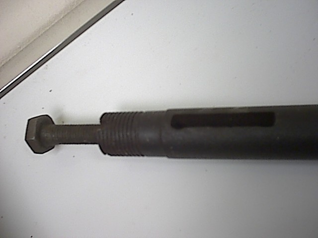

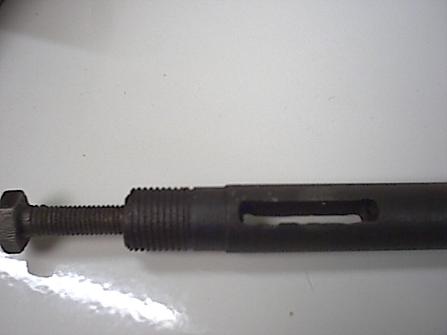

    secondo voi e' stata manomessa e/o modificata sull'attacco del castello?
    inoltre , se non ho sbagliato le misure,dovrebbe essere calibrata per il 6.5 carcano
    altro dubbio, il bullone inserito su retro sembrerebbe originale, a cosa serviva?
    ringrazio per evententuali risposte
    saluti a tutti

    Dunque, in ordine:
    - è stata manomessa all'altezza della camera di cartuccia con l'apertura delle due feritoie laterali, penso che sia un lavoro fatto per ottenere una demilitarizzazione irreversibile;
    - quelle in uso al R.E.I. erano per la maggioranza camerate in 8 lebel ed era alimentata mediante caricatore a lastrina contenente 30 cartucce;
    - il bullone posteriore è posticcio e messo lì, non saprei se per qualche riutilizzo civile della canna, oppure per ostruire senza equivoco la camera di cartuccia.

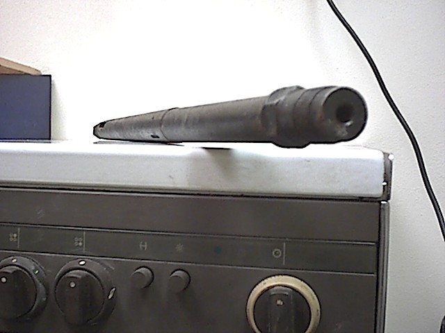

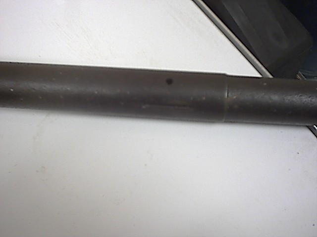

    Il foro che si nota alla 3/4 della canna era la presa gas dell'arma.
    Saluti []

    Mmm.... Valde a occhio e croce il bullone M12 non fà* parte della canna... basta passare un maschio nella camera di cartuccia e ci puoi avvitare la vite.. i bossoli hanno diam intorno agli 11 millimetri e quindi è compatibile con l'M12 che vuole un preforo di 10.2!
    Quella finestra passante sembra fatta con una serie di fori fatti uno vicino all'altro e poi collegati con un sommario lavoro di lima... Sembra che sia circa di 8 x 50 mm e penso che sia stata fatta per ottenere una pseudo inertizzazione del pezzo... Certo nessuno si sognerebbe di difendere casa con una mitragliatrice del genere ma la nostra legge è molto particolare in merito...
