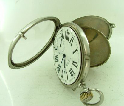

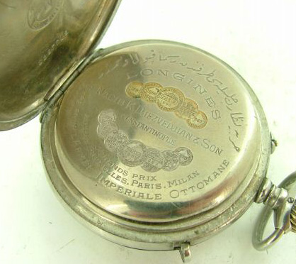

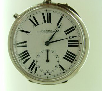

    Non ce l'ho fatta ad aspettare: le foto che ho fatte io facevano schifo, quindi ho chiesto al venditore di poter pubblicare quelle fatte da lui, anche se non rendono giustizia all'oggetto, almeno sono decenti...
    Niente male, vero?
    Cos'è?
    Un Longines da tasca,da ufficiale, del 1912, venduto, tramite Nacib Djezvedijan, di Costantinople, allora agente Longines per l'impero ottomano, all'armata imperiale ottomana...
    Subisco molto il fascino dell'impero ottomano e della sua storia, in più questo orologio porta il marchio dell'agente Longines più prestigioso della Turchia: aveva il negozio nel Gran Bazar, proprio nella zona centrale e più antica.
    L'orologio, poi, ha caratteristiche tecniche di assoluta avanguardia ed eccellenza per l'epoca: bilancere bimetallico con viti, regolazione micrometrica e spirale Breguet...
    Longines ha sempre vantato doti di precisione e robustezza a prezzi relativamente abbordabili e, anche per questo, ha fornito gli eserciti, le ferrovie, gli sportivi e le spedizioni esplorative di tutto il mondo, sin da fine ottocento...
    Senza dubbio appartenuto ad un ufficiale di buon livello.
    Preda bellica o dono effettuato a personalità* straniera, è stato recentemente rinvenuto sul mercato inglese....

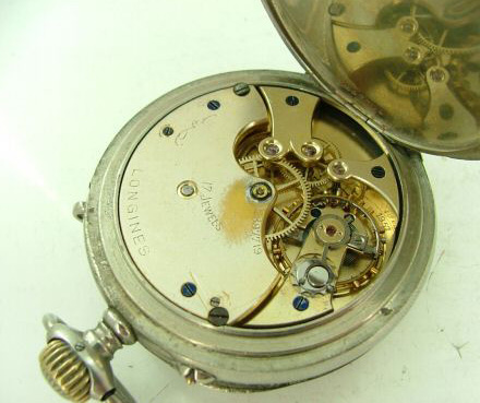

    La foto del movimento consente di fare un paio di commenti in più: si trtta di una struttura intrinsecamente piuttosto robusta. Il ponte della ruota centrale, infatti è ben dimensionato.
    Il bilancere bimetallico serve per compensare le variazioni fisico-chimiche della macchina al variare della temperatura: è fatto proprio come un termostato bimetallico... non è un cerchio chiuso, ma rimane aperto alle due estremità* dei bracci. Con il caldo e il freddo varia impercettibilmente il suo raggio e compensa così la diversa elasticità* della spirale.
    La spirale Breguet ha l'ultima spira voltata verso l'interno. questo la rende più stabile e centrata nel suo lavoro.
    Le viti sul bilancere consentono di aquilibrare l'elemento oscillante dell'orologio: quello che dà* il ritmo e quindi scandisce, con isocronicità*, il lavoro dell'orologio. Svitando, avvitando, spostando o consumando una o più viti o sostituendone una o più con viti più grandi, piccole o fatte di materiale diverso, si può cambiare l'equilibrio del bilancere, per renderlo davvero isocronico in tutte le posizioni.
    Infine, l'ultima chicca e finisco di annoiarvi: la regolazione micrometrica. La marcia dell'orologio viene regolata per mezzo di una levetta, la racchetta, che accorcia e allonga la parte "utile" della spirale. Abbiamo tutti visto quella normale: è quella sorta di levetta che va spostata tra un "Avant" o "retard" o tra un "Fast" e uno "Slow2.
    ebbene, la regolazione micrometrica, qualsiasi tecnica usi, ha la duplice funzione di regolare in modo continuo e estremamente preciso questa regolazione e di fissarla con una certa stabilità*, per prevenire modifiche dovute ad urti.
    Non tutti gli orologi offrivano una o più di queste prerogative (pressochè tutte tecnologicamente superate, negli orologi moderni, che, se le conservano, lo fanno per mostrare prestigio e raffinatezza), ma solo i più pregiati.
