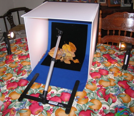

Ed ecco una foto dei miei strumenti e la zona dove fotografo:
62,25 KB
Come vedete non è niente di trascendentale,alla portata di tutti.
Ho un porta TV che mi fa da base,un faretto da 500W(17€) ed un cavalletto telescopico(20€).
L'importante è sempre cercare di dare uno sfondo giusto agli oggetti che si fotgrafano.
E' chiaro che un manichino non lo fotografo sul tavolo,quindi lo metto davanti al muro,biano,e lo fotografo.
L'importante è cercare di dare sempre uno sfondo che stacchi dall'oggetto che si fotgrafa.
Io uso sfondi bianchi ma anche neri,soprattutto per le decorazioni.
Lo sfondo nero,per le decorazioni,non è altro che un pezzo di velluto nero montato su un telaietto di compensato di 20x20 cm.

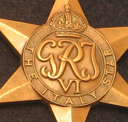

La cosa importantissima è quella di far risaltare i dettagli utili alla corretta valutazione di un oggetto e,per far ciò,bisogna sempre utilizzare la funzione macro delle digitali che si ottiene premendo il pulsantino a forme di fiore che si vede nella seguente foto:
129,46 KB
