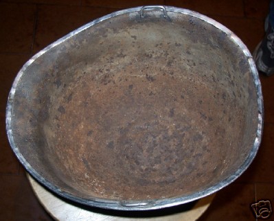

    Ciao a tutti ho preso da poco questo m1 sul noto sito di aste!
    ma quando mi è arrivato a casa mi è parso subito che i ganci fissi siano stati saldati di recente[:159]... voi che ne pesate?
    l'elmo se è buono dovrebbe essere un ganci fissi e front seam[^]

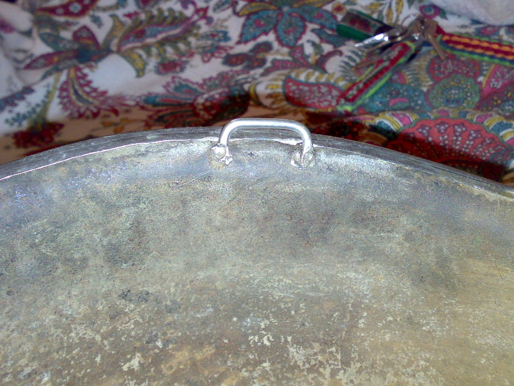

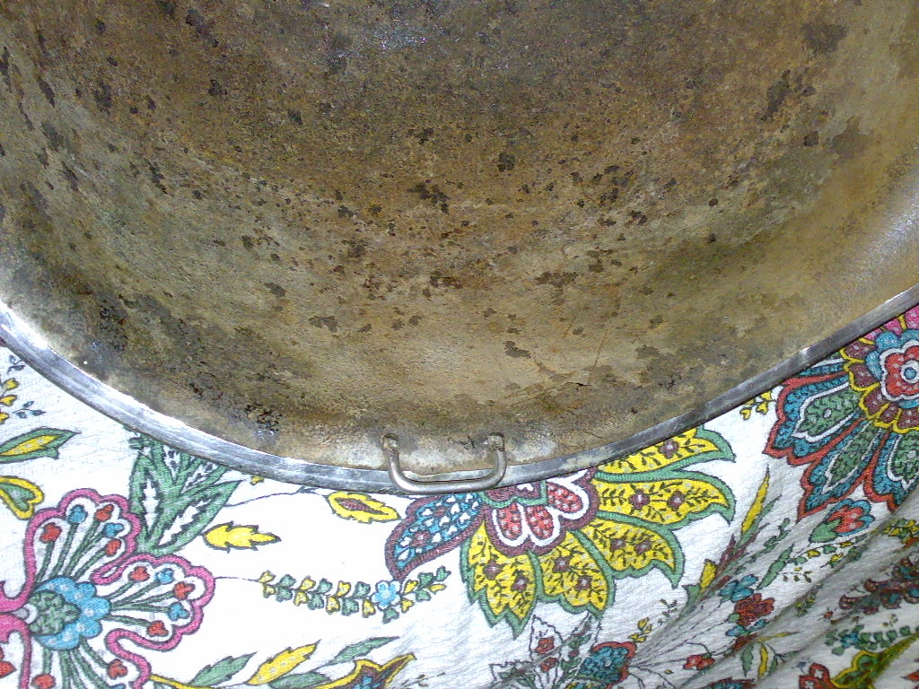

    Ciao ,secondo me sono stati risaldati di recente e non sono neache ganci originali dalle foto sembrano di diametro + grosso, se prendi la misura con un calibro posso dirti se il diametro è corretto ,un'altra prova che farei è con la calamita , comunque a questo guscio non corrisponde la forma del gancio.

    Quoto, tra l'altro si vede anche che la zona dei ganci è stata pulita per permettere alla saldatura di fare presa.

    quoto tutto anch'io, ganci palesemente risaldati e di diametro maggiore!!
    io li leverei subito

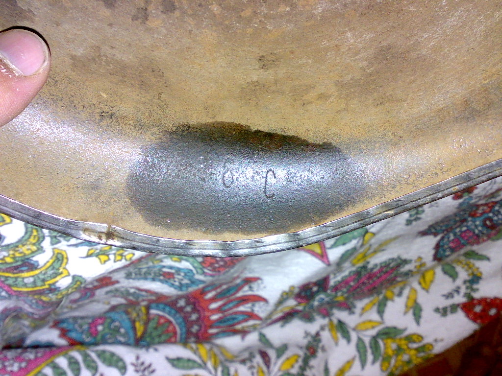

    Allora il calibro mi dice 3,1 cm e la calamita non lo attrae!
    Dal marchio interno comunque, (se non è stato falsato anche quello ma non mi sembra) secondo il mio manuale dovrebbe essere stato prodotto dalla McCord intorno a luglio o agosto del 1943!
    Quindi almeno dovrebbe essere bellico...
